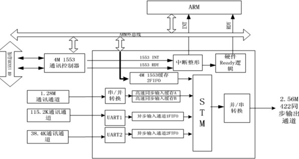

4M 1553B总线数据的采集,由4M总线智能通讯接口管理,经CPU接收、组包,再回到4M总线,发送至FPGA进行采集。CPU选择Atmel公司的AT91FR40162S, 内部自带256KB的SRAM和容量为2M x 8b FLASH存储器,主频最高可达75MHz。该ARM的等待电路由硬件等待逻辑产生,在FPGA内部实现。ARM外部中断源主要有:4M 1553B通讯控制器中断;20ms缓冲区切换中断。其中,4M 1553B通讯控制器中断信号经过FPGA整形后送入ARM。20ms缓冲区切换中断提供给FPGA内部各个同步、异步通讯IP组帧状态机用于缓冲区切换。

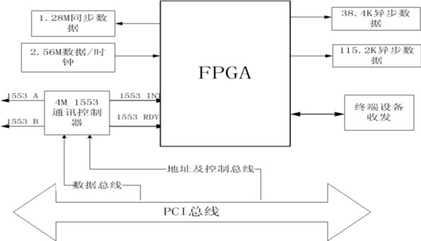

单元测试仪由便携式工控机内插相应PCI板卡和相应软件程序组成,PCI板卡为1块COM通讯测试板卡,其主要实现和弹上高速内总线4Mbps(或以上)1553B总线接口,在软件的控制下,向弹上发送各种测试命令、并接收弹上机的测试结果。
 图2 地面单元测试仪框图

信息处理机的系统工作流程见图3,具体包括:

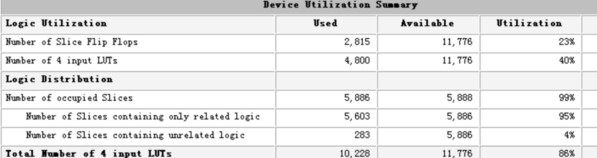

 图4 ISE编译后得出的FPGA资源利用情况

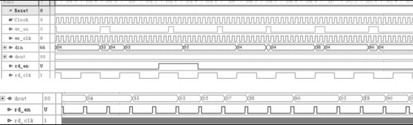

 图6 数据融合表输入及输出的对比
由于组帧速度远比读出速度快,所以分两个图显示。

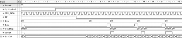

 图7 2.56M发送数据
