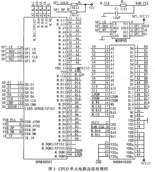

  Xilinx公司推出的CoolRunner-II系列中的XC2C128-7V0100。该器件采用第二代快速零功率(FZP)技术,以便在尽可能低的功耗情况下提供最佳的性能,如:采用1.8 V的内核电压,可提供300 MHz的性能,且耗功小于100μA。另外,该器件还具有体积小,价格低和稳定度高等优点,符合信号发射系统要求。XC2C128包含了16个内部互联功能块(AIM),每个AIM能为功能块提供40个输入,每个功能块包含16个宏单元,这些宏单元同时包含大量的配置寄存器。另外,这些寄存器能被全局预置和复位,也可被提前设置成D或T触发器,有多种时钟信号,分别为全局或部由路服务。例如在同步时。可同时应用3个不同的时钟信号。
  XC2C128的主要特性如下:
  采用1.5 V、1.8 V、2.5 V、3 V、3.3 V等电源供电,内部有两个BANK,因而允许采用不同电压供电而无需电压转换器;
  1.8 V供电时,静态电流可低至25μA;
  采用RealDigital CPLD技术和先进的低功耗高速可编程逻辑技术,静态功耗可低至33μW;
  带有输入滞回和可编程地(GND),提高了高速I/O信号完整性;
  带有多种LVCMOS、HSTL和SSTLI/O,其灵活的I/O可支持多种器件接口;
  采用通用的JTAG接口;
  片延时仅5 ns;
  带有双边缘触发器,因而速度更快;
  具有4级设计保密功能。
  设计CPLD逻辑电路时,选用Xilinx公司提供的XilinxISE6.2开发系统软件。ISE是集成综合环境的简称,是XilinxFPGA/CPLD的综合性集成设计平台,该平台集成了从设计输入、方针、逻辑综合、布局布线与实现、时序分析、器件下载与配置、功率分析等几乎所有设计流程所需的工具,加快了CPLD设计开发进程。CPLD逻辑电路采用VHDL输入方式设计,具有很强的可读性和可移植性,便于后续修改。完成电路设计后,运用Model Tech公司的ModlelSim对设计进行功能仿真,验证电路功能是否符合设计要求。图1给出CPLD电路连接原理。

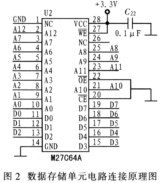

  2.2 波形存储器
  波形存储器主要用来存放预先生成的抽样波形数据。这里选用SGS-THOMSON公司生产的M27C64A。因为该器件是一种低电压、低功耗的8x8K EEPROM;编程电压为12.5 V,具有高速编程的特点,特别适应于电池供电系统。图2给出其电路连接原理。

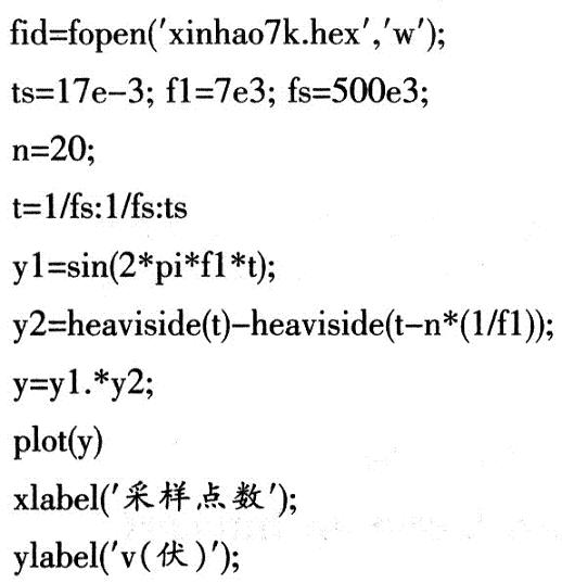

  波形存储器中的波形数据由于MATLAB仿真。MTLAB可以方便、快捷地生成波形数据,而且可根据需要方便地调整信号频率、周期、脉宽等参数;同时,生成的声发射信号具有失真度小,一致性好的优点。此外,MATLAB作为一种科学与工程计算的高级语言,还具有编程方便,语法简单等诸多优点。因此,声信号可以通过MATLAB软件的仿真产生。但是,由于产生的波形数据较多,直接用手工录入数据存储器中不仅费时且易出错。为此通过C语言编程将产生的波形数据形成*.hex文件格式。然后将波形数据整体下载到数据存储器M27C64A中。
  采用上述方法,波形数据生成简单,快捷,数据的修改方便,无需改动硬件电路即可实现信号发射电路的功能扩展。MATLAB中产生信号波形数据的xinhao.m文件如下:

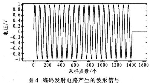

  根据数据采集卡的传输速率及发射信号的频率,采样频率选fs为50 kHz,依据波形存储器容量设其为500 kHz,生成的波形数据存放在xinhao.hex中。上段程序表示每隔17 ms产生一组正弦波,每组由20个7 kHz的正弦波组成,每20个波持续时间为2.86 ms,图4所示为该程序产生的一组频率为7 kHz的发射信号。

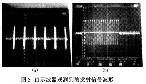

  4 实验结果
  发射电路经变压器匹配后,连接水声换能器,置于淡水中,由示波器观察在接收端收到的信号。图5所示为采用声信号发射电路后,换能器在水中发射的信号(7 kHz):其中横坐标为时间,单位为ms;纵坐标为幅值,单位为mv,图5(b)是图5(a)横轴扩展后的波形,从示波器可看出信号每幅17ms出现20个7 kHz的正弦波。
  对比图4和图5可知,电路产生的信号与发射信号一致,均为脉冲发射,每一组脉冲为20个7 kHz的正弦波,信号脉宽为2.86 ms,由于声信号在水中的衰减,信号的幅度为800 mV。另外,该信号为单频信号,也可以通过MATLAB编程产生其他频率的声信号,完成频分复用模式下的信号发射,同时也可以通过编码实现ASK等方式下的声信号发射。
