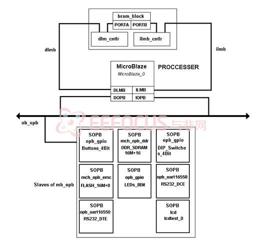

3.3硬件框图
本系统采用了MicroBlaze_0核,MicroBlaze与BRAM的连接采用了LMB方式,与外围设备的连接采用了OPB总线方式其硬件结构图如下(其中只列出了与本系统有关的硬件结构块,省去了一些细节):
MicroBlaze_0
MicroBlaze_0是基于Spartan-3E的微处理器IP核, MicroBlaze_0处理器采用RISC架构和哈佛结构的32位指令和数据总线。在本系统中,MicroBlaze是本系统中运算与控制的核心,它可以全速执行存储在片上存储器和外部存储器中的程序,并访问其中的数据。为了提高性能,MicroBlaze中设指令缓存和数据缓存。
MicroBlaze通过LMB与BRAM相连,通过dlmb对BRAM进行数据的读写,通过ilmb从BRAM中读取指令。MicroBlaze_0通过OPB来访问低速和低性能的系统资源,如LED,16M×8Flash,RS23_DTE,LCD等。下面再对这LMB和OPB两种总线加以介绍。
LMB
LMB(Local Memory Bus,局部存储总线,如图中dlmb与ilmb)是MicroBlaze与BRAM之间的信息传送线,分为dlmb(数据局部存储总线)和ilmb(指令局部存储总线),两种总线宽度均为32位。dlmb用于MicroBlaze从BRAM中读写数据,ilmb传送MicroBlaze从BRAM中读取的指令。
OPB
OPB(On-chip Peripheral Bus,片上外设总线)提供了MicroBlaze与低速外接设备之间的数据通路。OPB是一种完全同步总线, 它的功能处于一个单独的总线层级。它不是直接连接到处理器内核的。OPB接口提供分离的32 位地址总线和32位数据总线。处理器内核可以借助“PLB to OPB”桥,通过OPB访问从外设。作为OPB总线控制器的外设可以借助“OPB to PLB”桥,通过PLB访问存储器。
OPB上挂接了各种类型的外设。在本系统中,OPB上挂接的外设有Spartan-3E开发板上的Buttons_4Bit,DDR_SDRAM_16Mx16,DIP_Switches_4Bit,Flash_16Mx8,LEDs_8Bit,RS232_DTE,RS232_DCE,LCD,OPB_Timer。
BRAM
BRAM(Block Random Access Memory,块随机存储器)用于存放MicroBlaze核要运行的程序指令以及需要处理的数据或中间结果等。
BRAM通过LMB接口与LMB相连,进而与处理器相连。ilmb_cntlr为指令局部存储总线控制器,BRAM通过PORTA与ilmb_cntlr相连,ilmb_cntlr负责控制指令数据在LMB总线上的传送;dlmb_cntlr为数据局部存储总线控制器,BRAM通过PORTB与dlmb_cntlr相连,dlmb_cntlr负责控制数据在LMB总线上的传送。

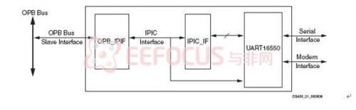

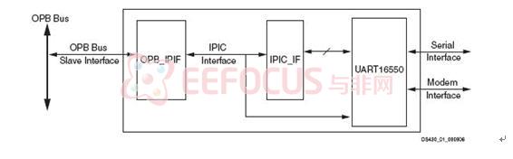

Uart16550
本系统使用RS232-DTE与GPS模块连接,比特率为4800,对GPS数据的接收采用轮询方式;RS232-DCE与GSM模块连接,比特率为115200,对GSM信息的接收也采用轮询方式。MicroBlaze一次只对32位数据进行处理,而DTE与DCE每次只串行传送一位数据,而OPB16550串口实现了串行数据与并行数据的转化,Uart16550与系统总线的连接模式如下图:
引脚约束为:
Net fpga_0_RS232_DCE_sin_pin LOC=R7;
Net fpga_0_RS232_DCE_sin_pin IOSTANDARD = LVCMOS33;
Net fpga_0_RS232_DCE_sout_pin LOC=M14;
Net fpga_0_RS232_DCE_sout_pin IOSTANDARD = LVCMOS33;
Net fpga_0_RS232_DTE_sin_pin LOC=U8;
Net fpga_0_RS232_DTE_sin_pin IOSTANDARD = LVCMOS33;
Net fpga_0_RS232_DTE_sout_pin LOC=M13;
Net fpga_0_RS232_DTE_sout_pin IOSTANDARD = LVCMOS33;
