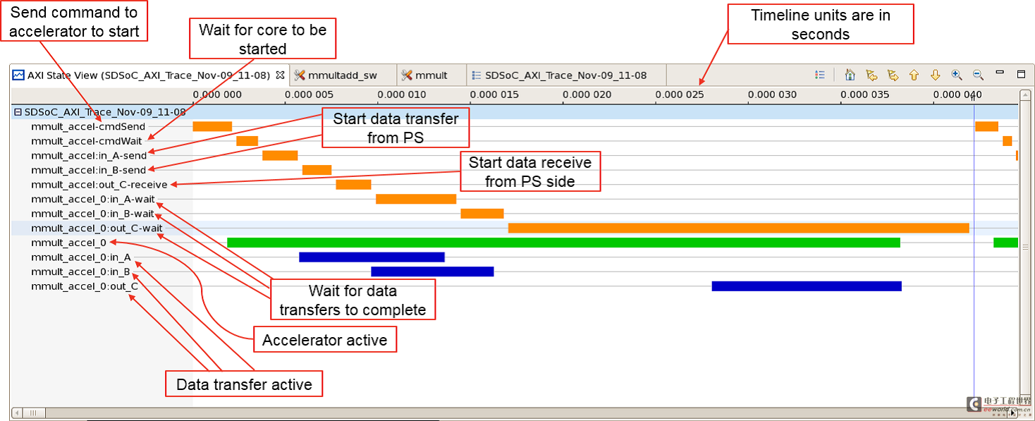

Trace 视图

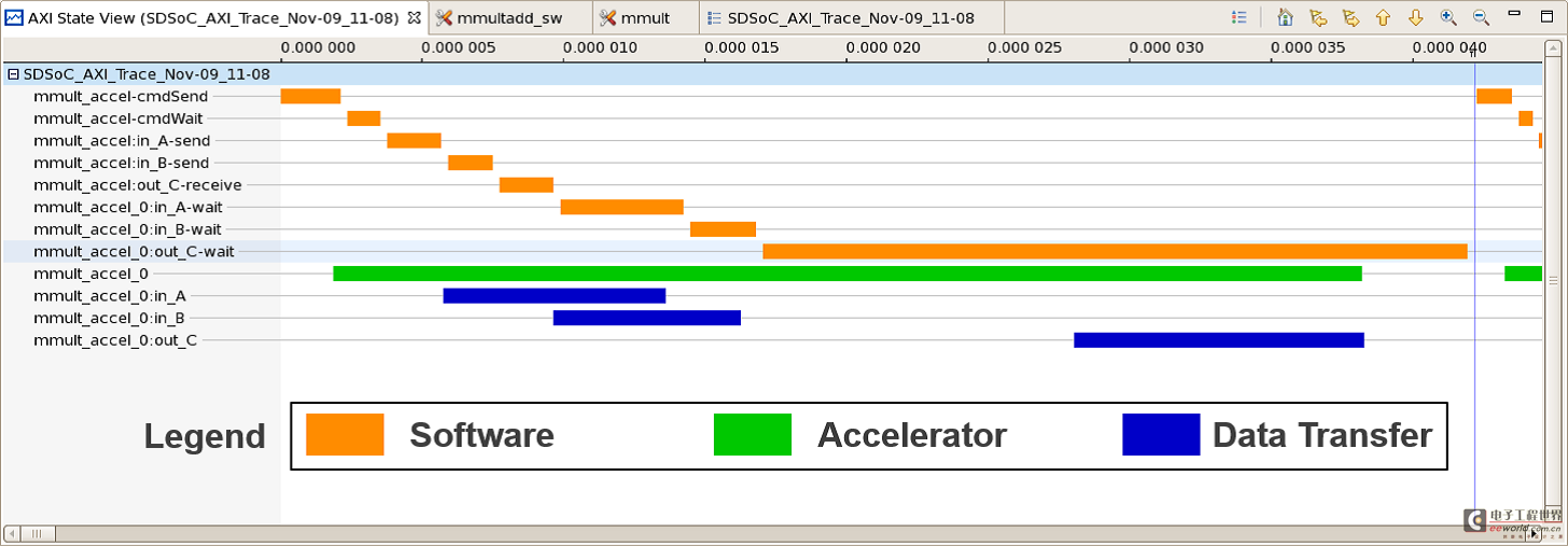

下图所示就是SDSoC GUI提供的Trace视图。用户应用程序的每个跟踪事件被赋予一个唯一的轨迹名称,并且对应到同一个时间轴。通常,一个跟踪点可以通过应用程序的执行创建多个轨迹,例如,如果相同的代码被循环执行,或者在加速器中被多次调用。
每个事件追踪轨迹都有几个不同的属性:名称,类型,以及启动,停止和持续时间。如果将鼠标悬停在某个轨迹上,就可以看到这个轨迹的详细属性。Trace视图中以不同的颜色区别不同类型的轨迹,例如橙色代表软件事件追踪,绿色代表硬件事件而蓝色代表数据的交互。
