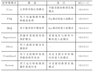

ARM处理器有7种运行模式,如表1所列。每一种模式都有独立的堆栈指针寄存器(SP),因此对使用的模式都要给堆栈指针寄存器SP定义堆栈地址。改变状态寄存器(CPSR)内的状态位,使处理器切换到不同模式,然后给SP赋值就可以实现堆栈的初始化。当然,堆栈的大小视需要而定。
表1 ARM处理器的7种运行模式
