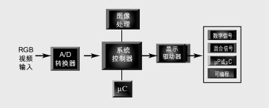

管线的后端面临的挑战在于,显示驱动电路要对图像数据进行处理并且物理地驱动屏幕。这一个步骤将产生一系列的信号并且分配去驱动每一个独立的像素。这些驱动信号的格式随不同的技术而改变,具有严格的时序要求,并且其规范对于每种型号的显示器都是独一无二的。在数字投影仪的例子中,传统的产品接受模拟RGB视频输入,通过对数据进行适当的处理,然后驱动投影显示。这通常都是通过一些模拟(蓝)、数字(黑)和控制(绿)分量来实现,如图1所示。

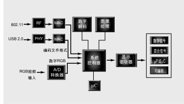

随着数字一体化的发展,新产品可能要支持某些格式的直接数字输入,而且可能支持接收和显示编码文件格式。在这种情况下,设计人员面临的困难选择是支持何种输入和格式?然后必须选择和整合适当的部件以在设计中实现这样的选择,并使之满足性能方面的要求。图2所示为支持快速802.11 WLAN连接的设计实例。工程师可能要问:如何在系统控制器中实现新的逻辑来处理新的数据??为了整合新的部件,需要什么样的接口和信号标准?需要研发什么样的用户接口和控制软件?
由于802.11b、802.11a和HiperLAN2规范定义了非标准的接口,而且要求可以同数字显示及其它的视频产品之间接口,可编程逻辑自然就成为解决接口问题的理想解决方案。一般来说,可编程逻辑器件灵活、开发平台高效,因而能够加快开发进度。此外,FPGA性价比极高,因而是可行的产品解决方案。

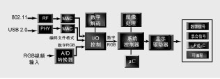

图3所示为一个基于FPGA的数字一体化投影仪方案。可以看到,在A/D变换器和现有的系统控制器之间加入了一个FPGA(用栗色示意)以及相关的逻辑。在这个设计中FPGA起到I/O仲裁的作用,接受来自所有三种信号源的输入。
当这样的连接处于有效状态时,数字RGB只是简单地流过。然而在USB 2.0和802.11b的情况下,FPGA完全管理这些新的接口,并且将输入数据流解码为数字RGB格式。由于FPGA支持一些高速接口,所以可以灵活地选择每一个其它的部件(存储器和ASSP等)。FPGA也使得与未来的无线标准(比如802.11a和HiperLAN2)以及现有的有线接口(比如以太网和IEEE1394)的接口成为可能。
FPGA能够完全独立或适当地借助一个ASIC或ASSP来实现编码/解码以及图像处理(用黑色/栗色模块来表示)等功能。FPAG也支持众多的加密/解密标准如AES、DES、三倍DES和一些特殊的类型。目前,在流媒体文件解密方面还没有建立牢靠的标准,业已存在的标准也因地域的差异和内容提供商的差异而呈现很大的不同。用可编程器件作解密引擎能够支持用户现在以及未来的需求。
