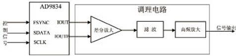

DDS电路设计主要包括接口电路、DDS芯片及信号调理电路等,接口电路主要对DSP发送来的信号进行接收,接收DSP的控制命令,DDS根据收到的DSP控制命令及接收到的频率控制字,生成符合频率要求的信号并输出。由于DDS的输出为电流信号,因此,必须将电流信号通过负载转换为电压信号,将得到的电压信号进行调理即可得到所需的正弦信号。DDS电路设计的原理框图如图3所示。
图3 DDS电路设计的原理框图
