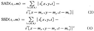

 该式返回产生最小代价值的最佳匹配运动矢量mi,其中M指各种可能编码模式的集合,m为当前选定模式,式(2)中R(si,m)是运动矢量(mx,my)所要传输(按熵编码)的比特数。D(si,m)表示对图像宏块的预测误差,对于该预测误差的计算有两种方案:当预测误差选择是绝对误差时用(SAD)表示,如式(3);当预测误差选择是平方差时,则用SSD表示,如式(4)中:
 其中A为当前编码宏块。在使用多参考帧进行运动估计时,mi表示所选用的最佳参考帧。在进行运动搜索时,对块si先是进行整象素精度的运动搜索,以取式(1)最小值为匹配标准,得到整象素精度最佳匹配点后,以同样的方法进行1/2,1/4象素精度的匹配搜索。同时在多个参考帧内作同样的操作,将所得的函数代价进行比较得到最小值,也就找到了s,块的最佳匹配的运动矢量mi。

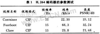

目前,基于DM6446平台上设计的以上H.264编码器系统己基本完成,我们选择了几个常见的视频对该编码器进行了性能测试,测试数据如表1所示。数据表明本H.264编码器能够正常工作,且表现出较好的压缩性能。当然该编码器只实现了H.264协议的基本档次的部分,而且尚未进行更专门的优化过程,而协议的其他部分,由于其复杂性,则需要进行进一步研究,沿着这个方向,视频还可以进一步压缩。
