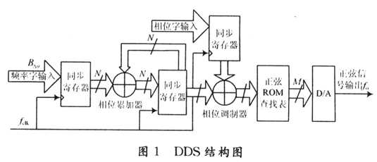

DDS的结构由相位累加器,相位调制器,波形存储ROM和D/A转换器组成,是Tierney,Rader和Gold于1971年提出。一个正弦信号发成器结构图如图1所示。相位累加器是整个DDS的核心,完成相位累加运算,它输入的是相位增量B△θ。相位累加器每溢出一次,就代表输出ROM内的一个完整波形。相位调制器接收相位累加器的相位输出。加上一个相位偏移量,用于信号的相位调制。正弦ROM查找表完成相位到幅度的转换,它的输入是相位调制器的输出,也就是ROM的地址。
fo为输出频率,fo的值由fclk和B△θ共同决定:fo=fclk×B△θ/2N。根据Nyquist采样定律,最高的输出频率是时钟频率的一半,即fo=fclk/2。实际应用中,一般取fo≤40%fclk。DDS的频率分辨率△f用频率输入值步进一个最小间隔对应的频率输出变化量来衡量,即△f=fclk/2N(默认情况下,ROM存储整个周期信号波形)。可见,△f越小,DDS输出精度越高。

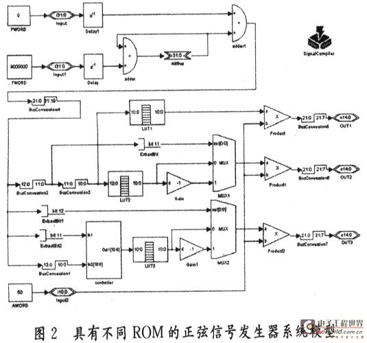

从上面对正弦波特点的分析可得出,查找表ROM中只存储[O,π]或[0,π/2]区间的波形就可得完整周期的正弦信号。这样就有效地利用了ROM存储完间,提高了存储效率。对于ROM中存储[O,π]区间波形的情况,可以利用相位调制器输出的最高位作为符号位,将正弦波合成到[0,2π]区间。而对于ROM中存储[0,π/2]区间波形的情形,利用相位调制器输出的次高位判断象限,将正弦波合成到[O,π]区间;最高位作为符号位,将正弦波合成到[0,2π]区间。图2给出了ROM中存储[O,2π],[0,π],[O,π/2]区间波形时,用DSP Builder实现正弦信号发生器的系统模型。
其中,PWORD为相位字输入,其值设置为O;FWORD为频率字输入,其值设置为9000000;AWORD为幅度控制输入,其值设置为50;adder为相位累加器;adderl为相位调制器。LUTl,LUT2,LUT3分别为存储[O,2 π],[O,π],[0,π/2]区间正弦信号的具有相同存储空间的ROM,它们模块参数“MATLAB Array”分别设置为:
另外,需注意的是,子系统controller的作用是,判断象限,将LUT3中正弦波合成到[0,π]范围。
2.3 仿真分析
图3给出了图2系统模型中3个输出OUTl,OUT2,OUT3的波形。由图3可见,OUT2的频率是OUTl的1/2,而OUT3的频率是OUT2的1/2。这表明,OUT3的频率分辨率最高,0UT2次之,OUTl最低。由此可得出,有着相同地址输入的ROM,在存储空间大小相同情况下,存储正弦波区间越小,输出正弦信号的频率分辨率越高,即输出精度越高。所以,用相同的ROM,当存储1/4周期正弦信号时,合成的正弦信号有着较高的精度。
