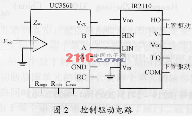

2 控制原理与结构 本电路的控制结构图如图2所示,控制芯片采用的是准谐振变换器控制器UC3861,由它产生两路宽度固定,频率可变的方波脉冲,再通过专用MOS管驱动芯片IR2110驱动S1和S2。 图2中UC3861和IR2110的供电都由隔离变压器的辅助绕组提供(见图1),与Vcc相连。UC3861属于调频控制芯片,频率变化范围由脚Range、Rmin和Cvco组成的压控振荡器确定。当误差放大器的输出增大时,频率也变大,反之亦然。UC3861能实现零电压开关技术,在Zero端加入电流互感器检测到的谐振电流(见图1),当电流过零时,芯片将开通输出信号,开通MOS管,实现零电压开通。在零电压开关谐振变换器中,开关频率升高时,变换器输出电压将降低。因此,误差放大器的反相输入端加入基准电压,同相输入端加入反馈电压。由于输入级和输出级是无接触的,所以反馈电压不能直接从输出端接入,而把辅助供电电压(输出电压经辅助变压器变压)直接加到同相输入端,以达到闭环控制。
