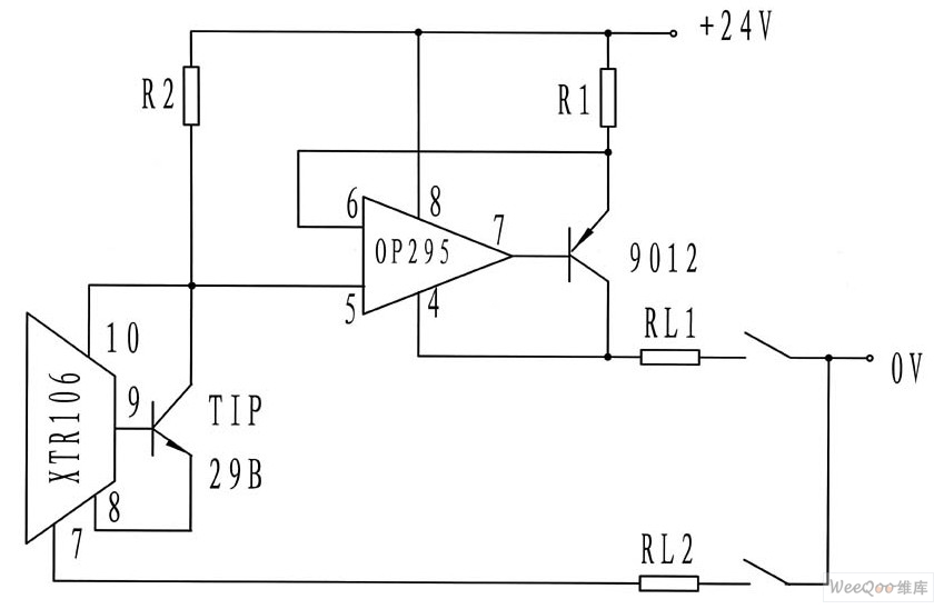

2.3双4~20mA输出
---有时为应用方便,一个变送器需用两个或多个4~20mA输出。图7给出了在实际应用中很成功的解决方法。
---实际电路由OP295和9015PNP管构成,调解R1使其输出为4~20mA,就成了双4~20mA输出。这个电路输出稳定可靠。
