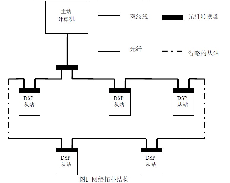

该光纤监控网络采用RS485总线的单主多从结构,主站用PC机,从站用DSP,采用多模光纤连接,组建成带双环自愈功能的光纤环网。带双环自愈功能光纤环网的优点是:当网络上某个节点的光纤转换器出现故障时,其它节点仍能正常通讯。光纤转换器采用武汉迈威公司生产的MWF5100P,它把RS232信号转换成统一的光信号传输。DSP采用TI公司的TMS320LF2407A。
主站串口COM1与各从站通讯,主站发出信号,从站经过判断决定是否要发送数据给主控计算机。当遇到故障时主站可以发出信号使所有的电源模块复位。网络拓扑结构见(图1)。

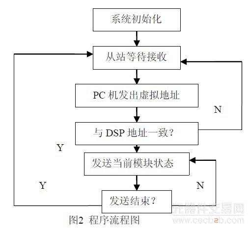

DSP多处理器通讯有两种方法:空闲线模式和地址位模式。由于地址位模式在高的发送速度下,程序速度不足以避免在传输流中的一个10bit的空闲,且空闲线模式与RS232通讯兼容,因此该光纤网络采用空闲线通讯模式。
主站通过COM1口与从站通讯,用软件中断的方法接收从站上传的信息。主站不管是接收还是发送的数据都是NRZ(非归零)格式的。NRZ的格式包括以下组成部分:一个起始位、1~8个数据位,一个奇偶校验位(可选)、1或2个停止位。
从站接收到一帧数据时,产生一个中断,并判断是否与自己的虚拟地址一致。主站与从站的设定如下:从站虚拟地址从01到80,当从站接收到的数据与自己的地址一致时,发送信息给主站,否则处于等待接收状态(图2),各从站之间不通讯,同一时刻只有一个从站发送信息给主站。DSP有一个RS232通讯口,程序通过接收中断、发送中断,接收指令和发送指令进行通讯。
 从站能够通过程序设定波特率、奇偶校验位和数据位长度等通讯参数。

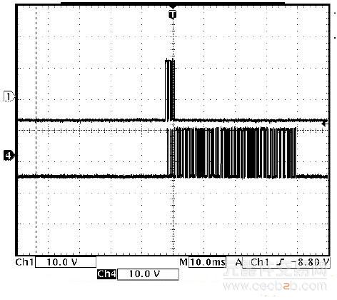

用一台PC机,2块合众达公司的SEED—DSK2407评估板,3个光纤转换器和多模跳线组建了一个光纤环网,对通讯时间进行了测试。测试仪器是泰克公司的TDS3032B示波器。用PC机COM1通讯口的3号引脚的第一个上升沿为触发信号,触发电平为5V。通讯时间测试过程如下:
COM1通讯口3号引脚发送数据的第一个上升沿作为起始时间,到2号引脚接收到从站上传数据的第一个上升沿为止,这个时间即为主站与从站一次通讯的时间。经多次测试,通讯没出现错误,一次通讯时间为560us(图3),波动在20us以内,数据的传输速度设定为9600bps。
 图3通讯时间波形图(1为发送,4为接收)复位信号时间的测量如下:采用PC机COM1口的3号引脚的第一个上升沿为起始时间(触发电平5V),到从站IOPF0引脚产生的第一个下降沿为止,这个时间即为从站复位的时间。经多次测量,平均复位时间为3.24ms左右(图4),波动在80us以内。
