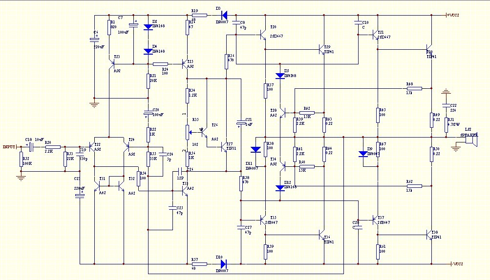

其电路原理图如图1所示。
图1
电路输入部分,由VT1、VT2组成单端输入、单端输出的差动放大电路,它具有一致性好,容易配对,工作噪声低等优点。信号由的VT1基极输入,从VT1的集电极输出。VT3为推动级,它是由一只PNP管组成的共发射极放大电路,在这里,采用PNP管是为了和前置级的NPN管适配,易于中点电压的调零。VT4、VT5与VT6、VT7组成复合准互补甲乙类推挽功率输出级。VD2与R6组成推挽输出级的静态偏置电路,使输出级工作在甲乙类,调节R6可调整其工作点。
静态时,VT1、VT2的基极电流IB1≈IB2≈IB,其基极电位为-IB×R12。由于IB很小,所以基极电位可近似认为VB1≈VB2≈0V。而发射极电位VE1=VE2 =VE≈-0.7V。所以R2中的电流IR2=[-0.7-(-V)]/R6 =(15-0.7)/7.5×10=1.9mA。I为VT1、VT2两管静态电流之和,故IC=IR2/2=0.9mA。改变R2的阻值,就可以调整前置放大级的静态工作点。但R2的值不可过小,否则抑制零点漂移的效果就会减弱。
R1既是VT1的集电极负载,又是推动级VT3的偏置电阻。改变R1的阻值,可以调整VT3的静态工作电流IC3。当R13和R14选好后,只要调节R1,就可使中点电位为0V。R6为输出级复合管基极的静态工作点调整电阻,改变R6的阻值,就可调整输出级的静态工作电流,一般应调在10~20mA为好。
