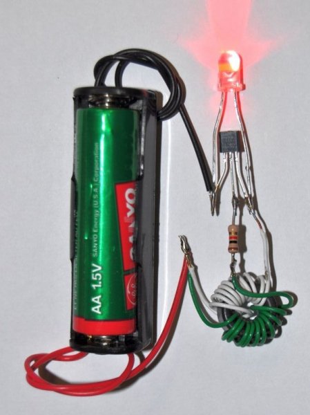

利用一个0.3V左右的废旧电池,来驱动LED灯 ,40KHZ的脉冲。成本不超过1元!先将制作方法和电路图,再秀成果~ 步骤如下: 1.准备一个磁环,电子市场多得是,很便宜,1毛钱一个吧,不用太大,和指甲差不多大小就可以了

3.最关键的一步,按照图7的方式,将两根线头的其中一根与两根线尾的其中一根(一定要颜色不同!),如果你是拿红线与黑线绕的,那么你需要将线头的红的 与线尾的黑的连接!(图7)

看不懂电路图的可参考图片接法
(59.53 KB)
2012-4-23 15:18
线路中各元件的作用及选用注意事项:
1、电阻:它是三极管的基极限流电阻。如果不用的话,电感发热量可能会很大,推荐使用1k的,也可以使用可调电阻做试验。可以不接,最好用上。
2、磁环:在线路中起到电感和反馈驱动的作用。可以使用一个工字电感替代。磁芯不需要太大,最多指甲盖大就可以;
3、线圈匝数:改变线圈匝数会影响整个电路的工作频率约50K左右。一般6-10匝就够了,不要太多。
4、二极管是控制线路中电流方向的,建议用肖特基管,如IN5819或者其他更快的管子,不能用4007,这个不能用在高频下使用。整流管要用高频整流管或肖特基,普通低频整流管的工作频率只能达到1KHZ左右。脉冲充电虽然有一定作用,但这种利用快没电的电池充电没什么意思,输出能量太小。
5、三极管,在线路中起到高速开关作用,可用2N2222、8050、s9013、FMMT617等饱和压降较小的管子,频率不是问题。推荐使用2N2222或3904的三极管。不能使用1815等低频管,几十KHZ的频率只能算是低频。1815的开关频率80M,2N2222和3904的开关频率可达200M以上。如果用1815会内耗严重,一会儿就没电了!即使是低频电源管截止频率也要在1MHZ左右。
这个电路可以自行根据电池和负载来调节振动频率~~ 十分神奇~~
