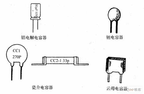

1.常规电容器
液晶显示器中采用的电容种类很多,其外形如图1所示,其中,铝电解电容故障率较高。
常规电容器的容量通常有以下几种表示法:
(1)直接表示法
通常在容量小于10000pF时,用pF做单位;容量大于10000pF时,用μF做单位。为了简便起见,100μF~1 μF的电容常常不标注单位。
图1 液晶显示器中常规电容器的外形
