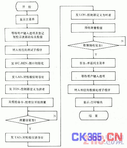

2.系统软件的编制
本着方便实用、通用性强和运行可靠的原则,本测试系统的用户界面采用汉字显示,由菜单选择,使操作者无需掌握过多的计算机语言即可使用。同时,该软件是完全按照国家颁布的示波器检定规程进行编制的。它不仅可以对示波器的多种参数进行测试、显示、打印和复查,而且还具有记忆功能,即检定完某型号的示波器之后,当再次检测同型号的示波器时,便可直接按以前所设置的量程和参数进行检测,而无须反复回答计算机的提问。
为了提高软件的可靠性和检测的精度,本系统采用了模块化、结构化的设计思想。模块化使各参数检测子程序能独立完成而不受其它模块的影响。这种方法使程序在调试和运行时,具有良好的安全性和可靠性。另外,结构化的顺序进行和其判断功能,使之在程序设计中充分考虑到了各种可能出现的情况,并可自行处理在检测中出现的一些问题,从而在一定程度上保证了程序的完整性。其软件的流程图如下:
图2 系统软件流程图
当用户键入示波器的型号后,即可出现一询问菜单,让用户输入被检示波器的编号、送检单位等有关信息。当用户对示波器的某个量程进行检测时,它能自动判别其测量值是否超差,若在其误差范围内,它会记下其测量值,否则,显示此量程超差。在打印程序中分为两部分,一是测试报告的题头部分,另一是测试的数据。题头部分作为一个单独的文件存入磁盘,数据作为原始资料存入另一文件。这样做的目的,是为今后实现计算机管理提供方便。另外,为了用户操作的方便,本系统还设有显示和复查数据的功能。
