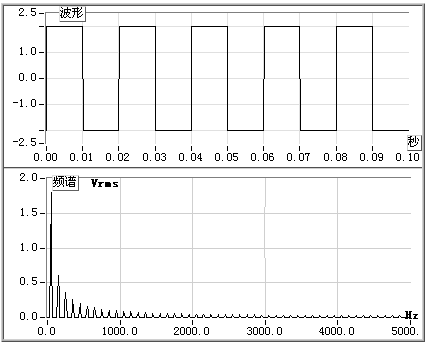

若A/D插卡上有晶振作基准时钟,有可编程计数/定时器,附录1示例的C语言程序还可加入定时采集语句,以实现在子VI中选择采样速率。图3是调用按上述步骤生成的子VI编程所采集的方波信号及其自功率谱。
图3 采集的方波信号及其自功率谱
用CIN结点生成A/D插卡驱动程序的子VI的方法可较充分发挥A/D的高转换速度,获得高的采样速率。但编程较烦杂,不能由LabVIEW直接修改。
