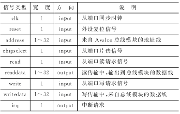

  Avalon总线是由Altera公司开发的一种专用的用于连接SOPC系统组件及从组件的内部连线技术,它是由SOPC Builder自动生成,是一种理想的用于系统处理器和外设之间的内连总线。一般使用的是Avalon从端口。一个典型从端口包含的信号如表1所列。

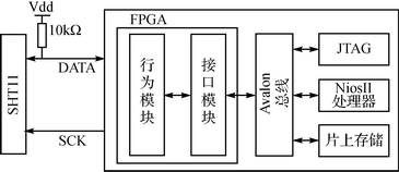

  图1为系统结构图。由图可知,系统主要分为接口模块和行为模块,行为模块实现芯片的驱动逻辑功能,接口模块通过内部总线和Avalon总线相连,实现了对行为模块的控制。利用SOPC Builder建立系统,通过数据线和时钟线来控制SHT11。其中要加上10 kΩ的上拉电阻。
图1 系统结构图
  采用自定义IP核的方式,也就是把SHT11看成外部存储器或者是I/O设备,将其作为从设备连接到Nios II嵌入式处理器的Avalon总线上,系统用访问I/O设备或者是读写寄存器的方式对其进行控制。所以,编写自定义IP核的时候,根据实体SHT11的时序要求,编写驱动、接口等,灵活地控制并实现复杂的时序。其中可以按照自己的需求灵活地定义状态、标志位、控制位等。设计完成后,独立添加到SOPC Builder,用户可以直接使用。该方法比单纯利用PIO内核更加节省处理器的开销,充分发挥了处理器的能力[46]。

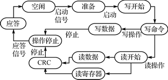

  在进行设计时,采用嵌套状态机来实现驱动逻辑。根据驱动控制器的读写命令及读写时序,采取不同状态机来实现,如图2所示。输入命令之后,根据不同的读写请求,进入不同的状态机。
图2 状态机
  通过rd和wr以及地址addr控制数据线的读写。当addr=1&&wr,则向数据线写数据(data_i),data_i的输入格式是crc(1位)wr_data(16位)command(2位),当addr=0&&wr,进入状态机;当addr=2&&rd,从数据线读取数据data_o。

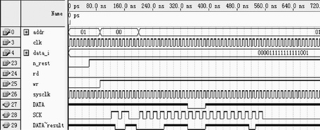

  设内部寄存器command,根据不同的命令,进入不同的状态机循环:若command为01,通过数据线向寄存器写数据;若command为10,通过数据线从寄存器读数据;若command为其他,则读取数据。当传送8位数据后,需判断双向数据线DATA的ACK信号的高低,当接收到ACK信号时,再根据相应的命令,进行数据的传输。当数据传输完毕后,需要经行CRC校验。图3是仿真时序图,实现向寄存器写数据的功能。

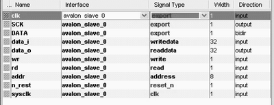

  该部分可以直接在SOPC Builder 中添加设计好的IP核和Verilog HDL 语言描述的文件,并根据Avalon 总线传输规范设置好相关的信号线,如图4所示。这里要注意,使用的是从端口。完成后,将IP核添加至SOPC中,建立内嵌系统,并编译下载到FPGA 器件中。

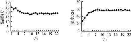

  农业智能大棚(该花卉的适宜温度是18 ℃,适宜湿度是58 RH),也就是棚内维持在作物适宜生长的温度、湿度等。若有变化,其将会调节相应的外围设备,来保持最佳环境。在大棚中,在测试节点上,SHT11监测实时的温度和湿度,将数据送到nRF24L01,数据通过基站最终到达终端虚拟控制中心。其所获得的数据变化曲线如图5、图6所示。
