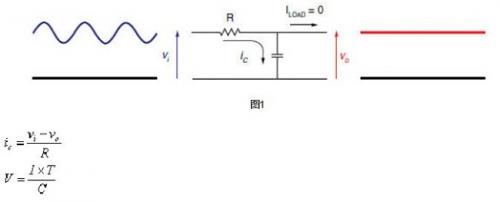

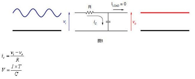

本文介绍一种根据Xilinx FPGA中DSP48E1资源设计的去直流模块,其基本原理采用一阶滤波器,如图1所示,通过一个一阶RC电路,在V0端可等效一个低通滤波器,得到直流分量。
由上式可推导出,
定义系数,
由此可得到下式:

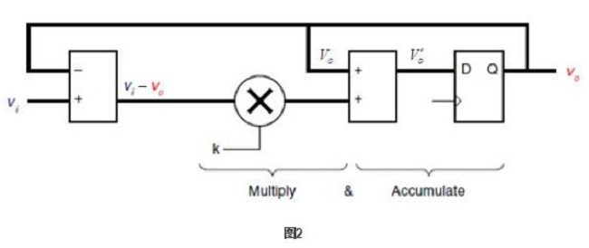

由上式可得到如图2所示结构

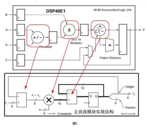

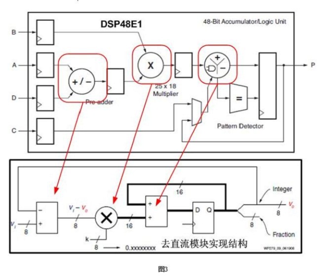

仔细观察发现图2中结构与Xilinx FPGA的DSP48E1结构十分相似,如图3所示,两个结构做了类比,其中Vi - Vo的减法可由DSP48E1中的Pre-Adder实现,k*(vi - vo)的乘法可由DSP48E1中的Multipler实现,而Vo + k*(vi - vo)加法可由DSP48E1中的Accumulator实现。因此实现这个去直流模块只需1个DSP48E1资源,并且在Xilinx 7系列FPGA中,DSP48E1最大支持25-bit的Pre-adder、25*18-bit的Multipler和48-bit的Accumulator,基本可满足常规处理。

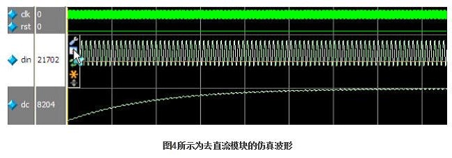

如图4所示为去直流模块的仿真波形,输入为有直流偏置的正弦波,从图中可看出输出直流分量随着滤波数据的增加慢慢收敛,而这个收敛速度取决于系数k,根据k的表达式可得,k的值取决于采样周期和RC值,如果采样频率固定为245.76MHz,则RC值决定了k的取值。
根据多次仿真的到k的不同取值对模块的影响:

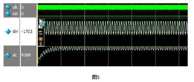

k取值越大,DC值收敛得越快;k取值越小,DC值越稳定、越平滑。因此,不是k取值越大越好,收敛快但是波动比较大,如图5所示,这样直流分量肯定是滤不干净的。

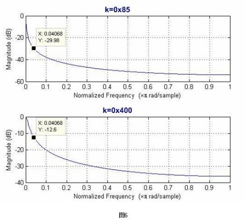

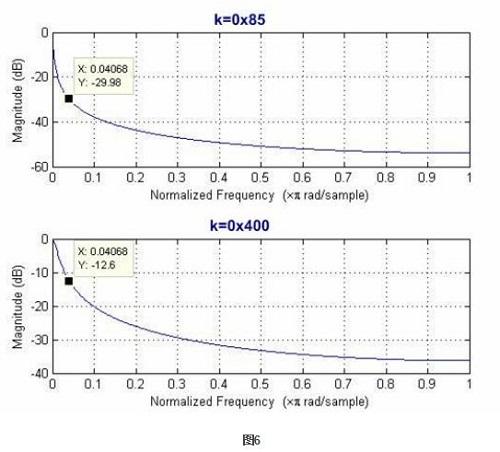

究其原因,得从原理上着手,翻看了一下信号与系统书(这些基本概念长时间不用都还给老师了,平时还得多注意复习一下基础知识),原来k的值决定了这个低通滤波器的截止频率,输出直流分量的波动性不仅仅跟k值有关,还与输入信号频率和采样频率有关,在本文实例中,输入信号频率为5MHz,采样频率为245.76MHz,在图4中k=0x85,图5中k=0x400,如图6所式为k的两个取值得到滤波器的幅频特性,并且标出了输入信号所在频点(5MHz/245.76*2=0.04068)的幅度特性,分别为-29.98dB和-12.6dB,相差了近20dB。因此在设计去直流模块时应根据实际应用情况决定k的取值。
