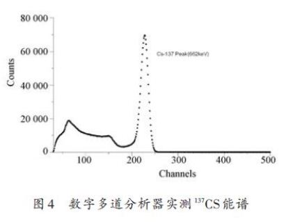

利用Borland C++集成开发环境开发了谱数据处理上位机软件,软件实现了能谱显示、能谱数据管理、系统参数设置、RS 485通信等功能。图4是本文设计的数字多道分析器分析137CS得到的1 024道能谱,其能量分辨率接近8%.
