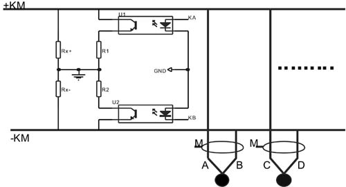

如图1框图所示,电阻R1和R2串联在正负母线间,并在两电阻间接地,使得系统在正常工作的情况下,能够保证正负母线有一个稳定的电压u+和u-;Rx+和Rx-为虚拟接地电阻;图右半部分为用户负载,M点为漏电流传感器输出点。
在系统中,我们实时监控正母线电压U+、负母线电压U-和漏电流传感器M点的电压值,根据这三个电压值和u+、u-,我们便可以得出母线和支路接地的极性,母线和支路接地电阻的大小。
1、 接地极性判断:|u+|+|u-|=a(a为常数,正负母线间电压),故当正母线接地或支路B、D点接地时,U+的绝对值会减小,U-的绝对值会增加;当负母线接地或支路A、C点接地时,U+的绝对值会增加,U-的绝对值会减小,从而我们可以得出母线接地情况;根据M点的电压值(当没有接地时,电压接近零伏;正接地时,输出正电压;负接地时,输出负电压。),便可获知是哪个支路接地和其接地极性,
2、 接地电阻值计算:由M点的电压Vm,可以计算出漏电流的大小Im(不同支路的霍尔漏电流传感器,M点的电压和支路电流有着不同的对应关系)。所以,支路电阻可由如下公式得出:
当两母线同时接地且对地电阻同比例减小时,母线电压没有被拉偏,支路的霍尔电流传感器也检测不出电流的变化,所以这种情况我们是很难检测出有接地发生的,即使理论上是可以计算出接地电阻值,但是在实际开发中是不可实现的。
图1 电桥法测接地电阻1

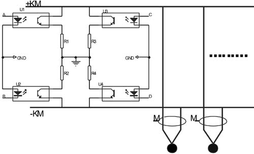

为解决方案1存在的弊端,即当两母线同时接地且对地电阻同比例减小时,接地电阻不可求,笔者现在提出第二种方案,在这种方案中,所有情况的接地电阻都可以求得,现分析如下:
如图2框图所示,电阻R1、R2和R3、R4分别构成两对电桥,并由光耦来选择哪对电桥接地;图右半部分为用户负载,M点为漏电流传感器输出点。
接地极性判断:同方案1;
接地电阻值计算:由M点的电压Vm,可以计算出漏电流的大小Im(不同的霍尔漏电流传感器,M点的电压和支路电流有不同的对应关系)。当计算支路电阻时,选择R1、R2电桥,断开R3、R4电桥,即可得出支路电阻为:
其次,选择R3、R4电桥,断开R1、R2电桥,检测正负母线电压U2+,U2-,即可得到:
由方程1和方程2组成的方程组,即可求得母线接地电阻Rx-、Rx+。
图2 电桥法测接地电阻2

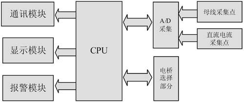

如图3所示,该设计大致可分为:采集部分、电桥选择部分、通讯部分、显示部分、报警部分,所有部分由CPU统一管理。首先,CPU根据不同方案选择不同的电桥,然后采集母线电压和霍尔电流传感器M点电压,将采集到的电压在CPU内进行处理,最终将处理后的信息通过通讯模块上传给主卡或上位机,且同时实时在显示模块上显示并根据上传数据进行实时报警。
