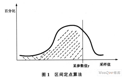

2)区间分布算法
该算法是针对MRR 中小区参数采样点分布的变化情况而设计, 可计算出某个小区MRR 参数某两个值之间的采样点分布情况,如图1 所示。
图1 阴影部分表示小于或等于某个参数值y 所占全部采样点的比例p,所对应具体算法是:
式(2) 中,T 表示总采样点数,Ti表示某个采样点。
进一步,根据式(2),可以得到数天内(假设为N天)p 的均值
,所对应的具体算法是:
式(3)中,pn代表第n 天某时段p 值。

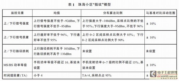

1)模型组成元素
小区模型组成元素选择原则是要能够反映小区的运行性能和质量,当然,这些基本的组成元素也是MRR 中所包含的。基于这个原则,本文选择以下元素作为“指纹”模型的基本组成元素:小区上/下行信号强度,小区上/ 下行信号质量,小区上/ 下行路径损耗,小区MS/BS 功率等级,小区时间提前量(TA)。
2)搭建告警平台
为了能够对发生异常的小区进行监控, 需要构建针对小区的“指纹”模型组成元素的告警平台。本文通过对各组成元素设置不同类别的阈值, 使小区产生告警有据可依。针对监控元素,本文提供可设置的阈值有:
a) 使用小区监控元素的均值算法, 对比算法MRR 参数均值上限。
b) 使用小区监控元素的均值算法, 对比MRR参数均值下限。
c)使用分布算法,按照公式(2)计算比例p 的上限。
d)使用分布算法,按照公式(2)计算比例p 的下限。
e)与算法获取的基准值
(公式1)对比的上/下浮值或上/ 下浮比例。
f)与算法获取的基准值
(公式3)对比的上/下浮值或上/ 下浮比例。
3)告警模型
依据上述针对小区组成元素的阈值设置原理,珠海通用小区“指纹”监控元素与阈值设置关系见表1(特别的区域如室内覆盖、海域覆盖则另外设置)。

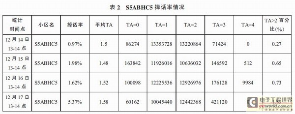

下面以珠海百货广场室内覆盖小区S5ABHC5为例,简要地说明一下基于该技术的一个简单应用。
考虑到该小区是室内覆盖,对于这种小区,防止信号外泄是网络监控的要点之一, 针对该小区重点设置的监控参数就是TA。同时,考虑到该小区覆盖的是珠海一个较大的商场, 附带了很多室内分布系统,根据之前网络优化人员现场勘察和估算,该小区MRR 采样值应该主要集中在TA<2 的范围内,故参数设置如下:
1) TA 均值:均值算法上限为1.8;2)以TA 为2 作为监控的分界点:a)根据分布算法(公式2),设置TA 在2 的范围内为99%;b)连续3 天同一时段TA>2 的百分比持续增长也会告警。
S5ABHC5 掉话率情况见表2。实际上在
2009
年12 月15 日, 该小区出现高掉话, 最高掉话率达5%(后来经过排查,为该商场正在装修,一面的墙被拆除,造成信号外泄产生掉话)。由于三天同一时段TA>2 的百分比持续上升,网络“指纹”系统渐变式监控给出了分布算法告警信息; 而第三天TA>2 的百分比超过1%, 分布算法告警均给出TA 告警信息。(注意:当时TA 均值由于始终小于1.8,未产生均值算法告警。)
