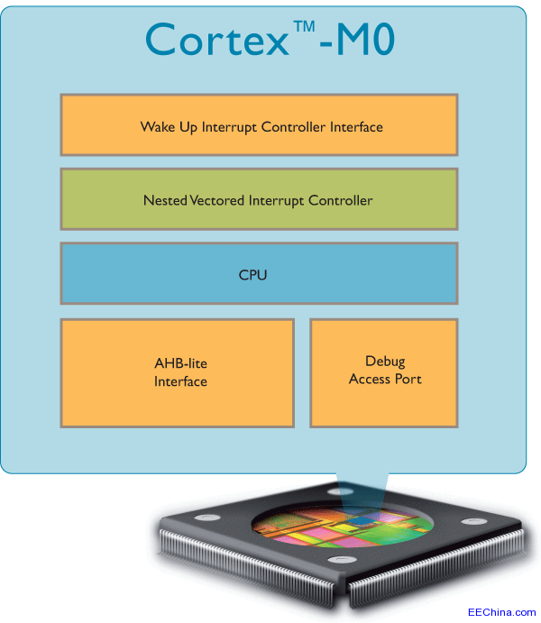

ARM Cortex-M0 处理器是目前最小的 ARM 处理器。该处理器的芯片面积非常小,能耗极低,且编程所需的代码占用量很少,这就使得开发人员可以直接跳过16位系统,以 接近8 位系统的成本开销获取 32 位系统的性能。Cortex-M0 处理器超低的门数开销,使得它可以用在在模拟和数模混合设备中。
什么选择 Cortex-M0?
最小的 ARM 处理器
Cortex-M0 在代码密度和能效比方面的优势意味着它能够顺理成章地在很广大的应用领域里成为8/16 位系统经济实用的升级换代产品,同时它还保留了与更强大的 Cortex-M3 和 Cortex-M4 处理器的工具及二进制向上兼容性。对于需要更低功耗或更多设计选择的应用,完全兼容的 Cortex-M0+ 处理器是理想的候选产品。
低功耗
Cortex-M0 处理器在门数低于 12 K 时的能耗仅为 16μW/MHz(90LP 工艺,最低配置),这都得益于该处理器是建立在 ARM 作为低能耗技术的领导者以及超低能耗设备的主要推动者所具备的专业知识基础之上。
简单
由于仅有 56 个指令,您可以快速掌握整个 Cortex-M0 指令集及其对 C 语言友好的架构,使开发变得简单而快速。可供选择的具有完全确定性的指令和中断计时使得计算响应时间十分容易。
优化的连接性
支持实现低能耗网络互联设备(如 Bluetooth Low Energy (BLE)、IEEE 802.15 和 Z-wave),尤其是那些需要通过增强数字功能以高效地进行预处理和传输数据的模拟设备。

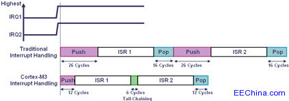

NVIC 中的 Tail chaining
Back to back 中断时序图
在 Back to back 中断的情况下,传统系统会重复完整的状态保存和还原周期两次,从而导致更高的延迟。Cortex-M 处理器通过在 NVIC 硬件中实现 Tail chaining 技术来简化活动的中断和挂起的中断之间的切换。处理器状态会在进入中断时自动保存,并在退出中断时恢复。由于与软件实现相比周期数减少,因而可显著提高低频系统的性能。

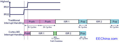

NVIC 对迟到的较高优先级中断的响应
迟到中断到达时间图
如果在为上一个中断执行堆栈推送期间较高优先级的中断迟到,NVIC 会立即提取新的矢量地址来为挂起的中断提供服务,如上所示。Cortex-M NVIC 对这些可能性提供具有确定性的响应并支持迟到和抢占。

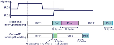

NVIC 进行的堆栈弹出抢占
抢占时间图
同样,如果异常到达,NVIC 将放弃堆栈弹出并立即为新的中断提供服务,如上所示。通过抢占并切换到第二个中断而不完成状态还原和保存,NVIC 以具有确定性的方式实现了缩短延迟。
