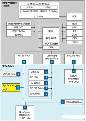

本次试验
侧运行
LINUX
操作系统,并将
ColorModel Conversion
部分,下发给
FPGA
侧来实现,如上图,黄色区域标记。其中
核与
FPGA
的数据交互运用了
HPS-to-FPGAx64 Bridge
,该总线的读写操作都是在
MMAP
(将底层地址空间映射到用户层)后,通过使用
HWlib
库函数来实现。在
FPGA
侧,运用
Qsys
工具,添加
Application_logic
用户逻辑模块,来实现
功能,如下图黄色区域标记。

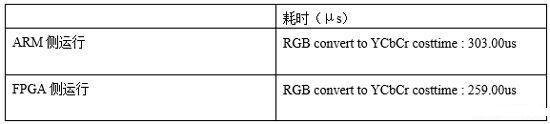

2.
通过调用
LINUX
操作系统时钟函数
gettimeofday
ModelConversion
部分在
侧运行,和在
FPGA
侧运行消耗的时间:
从表中可以看出,
FPGA
在大数据量的处理时,能发挥并行的优势,使运算速度得到提升。因试验开发程度有限,所以速度提升不是很明显。相信在将更多数据处理任务交给
FPGA
完成后,能获得更高的系统性能。
