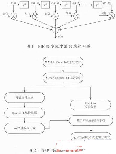

1kFIR数字滤波器的结构框图。

流程该设计流程主要涉及到Matlab/SimulinkDSPBuilderQuartus等工具软件的开发设计。整个设计流程,包括从系统描述直至硬件实现,可以在一个完整的设计环境中完成,如图2所示。
1Matlab/Simulink中设计输入,即在MatlabSimulink环境中建立一个扩展名为mdl的模型文件,用图形方式调用AlteraDSP Build er和其他Simulink库中的图形模块(Block),构成系统级或算法级设计框图(或称Simulink设计模型)。
2)利用Simulink的图形化仿真、分析功能,分析此设计模型的正确性,完成模型仿真,也叫系统级仿真。
3DSPBuilder设计实现的关键一步,通过SignalCompilerSimulink的模型文件转化成通用的硬件描述语言Verilog文件。
4)转换好的Verilog源代码用ModelSim软件进行功能仿真,验证Verilog文件的正确性。接下来的几个步骤是对以上设计产生的VerilogRTL代码和仿真文件在Quartus工具软件中进行综合、编译适配,生成扩展名为。sof的文件加载到FPGA硬件系统中。

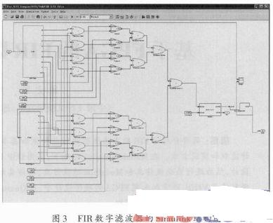

数字滤波器模块设计与系统级仿真根据FIR数字滤波器的原理,在Simulink环境下搭建16阶的FIR数字滤波器结构,如图3所示。
在模型的搭建过程中,使用了两个8位的ShiftTaps移位寄存器模块对输入信号进行分解,然后根据数字滤波器的原理进行算法计算。

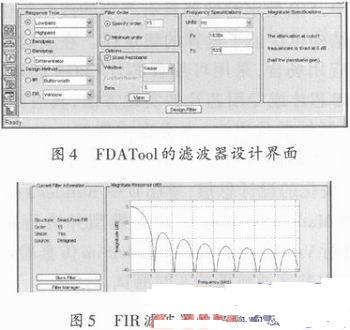

模型搭建好之后,需要确定16FIR数字滤波器的系数,在这使用Matlab中的FDATool滤波器设计工具来确定。确定好滤波器的指标:(1)设计一个16阶的FIR滤波器;(2)低通滤波器;(3)采样频率fs16 384Hz,截频点频率fs533 Hz;(4)输入序列位宽为16位。
在设计滤波器界面中,如图4所示,进行下列选择:
