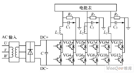

谐波电压源装置可模拟电网的各种现场情况,每相的谐波含量各不相同,因此主电路逆变部分采用3 个单相H 桥,每个单相H 桥由4 个开关管IGBT 组成。谐波电压源装置的主电路图如图1 所示。其中,每个H 桥可以等效为一个可控电压源,为系统提供频率、幅值、相位可调的谐波电压。逆变部分由4 个开关管IGBT 组成,逆变部分的直流侧电压由整流部分提供。整流部分由降压
变压器
和三相不可控整流电路组成,三相市电由降压变压器降压隔离,再经三相不可控整流,得到逆变电路所需的稳定直流电压。出口处的电感电容构成单调滤波器,用于滤除载波和高次谐波。
图1 谐波电压源装置主电路。

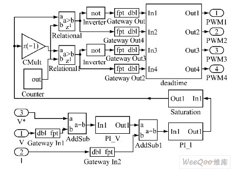

基于FPGA 的VHS-ADC 高速信号处理平台,其模型库具有丰富的数字信号处理模型,Simulink自带的模型库不能编译成FPGA 代码,而Xilink模型库是基于离散信号z 域的模型。因此,需要构建z 域电力电子仿真模型。 基于z 域的控制电路VHS-ADC 模型如图3所示。该模型主要由PWM 发生器、PI 控制模块、限幅模块和死区模块组成。三角波用Counter 计数器产生。图3 中的Gateway in 为数据转化模块,将s 域信号转化为z 域信号。

图6 死区时间的VHS-ADC 模型。 依靠平台提供的co-simulink 接口,将搭建的离散域控制模型进行编译,并自动生成代码,下载到FPGA,生成一个bit 流文件,将含有bit 文件的协议同仿真模块与谐波电压源的主电路连接。当在Simulink 中进行仿真时,FPGA 上的实时运算结果返回到Simulink 环境中,提高了仿真速度。
