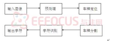

整个系统可以大致分为下面几个模块:
图1-1 系统模块图

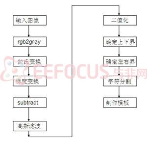

系统的处理过程如下图所示:
图1-2  系统处理流程

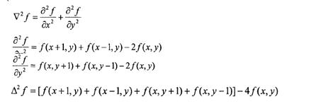

拉式变换:
拉式算子:
上式中x值对应像素点所在位置的行数,y为所在位置的列数,f(x,y)为在第x行y列的像素点的像素值。所以拉式变换就转化为对待处理像素的邻域像素的带参运算。

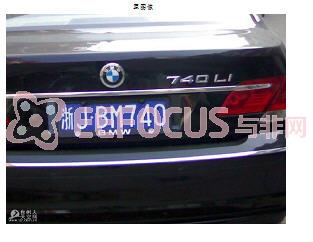

用matlab对上述算法进行了仿真,仿真结果如下(仿真程序见附录):

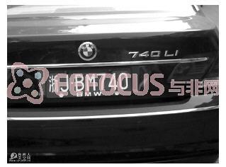

图3-1 原彩色图像

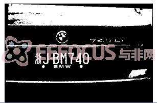

图3-3  二值化后的图像

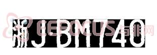

图3-4  定位出的车牌图像

RGB=imread('chepai.jpg');
figure,imshow(RGB),title('Ô-í¼Ïñ');
GRAY=rgb2gray(RGB);
figure,imshow(GRAY),title('»ò¶èí¼Ïñ');
%Ô¤′|àí£¬°üà¨à-꽱任£¬ìY¶è±ä»»£¬è»oó¸ßË1ÂË2¨
%à-êϱ任
l=[0,1,0;1,-4,1;0,1,0];
LAP=imfilter(GRAY,l);
%ìY¶è±ä»»£¨sobelËã×ó£©
s=fspecial('sobel');
DIV=imfilter(LAP,s);
GRAY2=imsubtract(GRAY,DIV);
%¸ßË1ÂË2¨
g=fspecial('gaussian',3,3);
GRAY3=imfilter(GRAY2,g);
%½Ç¶è±ä»»
theta=0:180;
RD=radon(GRAY3,theta);
thetaiw=maxtheta(RD);
GRAY4=imrotate(GRAY3,358);
%¶tÖμ»ˉí¼Ïñ
BW=im2bw(GRAY4);
