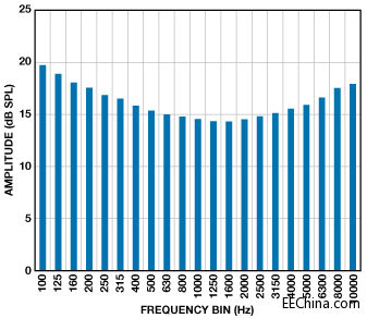

最新一代MEMS麦克风拥有助听器行业要求的出色噪声和功耗性能。ADI公司利用20多年的MEMS技术经验来打造可用于助听器市场的高性能麦克风。典型全向MEMS麦克风的等效输入噪声(EIN)特性为27.5 dB SPL(A加权、8 kHz带宽),适合助听应用。⅓倍频程EIN噪声性能通常用于指定助听器用麦克风,在低频时非常出色,如图7所示。实现如此高的噪声性能只需17 μA功耗(采用典型助听器电池电压)。麦克风提供微型封装,总体积小于7.5 mm3,如图8所示。
图7. MEMS麦克风的⅓倍频程噪声
