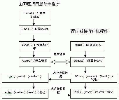

流式套接字的使用方法是基于连接的协议,在传输、接收数据之前必须先建立连接,然后才能从数据流中读出数据。首先服务器要创建一个用于侦听的套接字,为该套接字分配地址之后,调用listen ( ) 函数使它处于侦听状态; 客户机在创建套接字完毕后,为套接字分配地址,然后调用connect () 函数,请求与服务器套接字连接; 服务器套接字在收到客户机的连接请求后,调用accept () 函数,该函数创建一个用于连接的套接字。应用该套接字和客户机上的连接套接字,就可以在服务器和客户机之间进行数据传输了。在结束传输之后,双方调用closesocket ( ) 函数关闭套接字。其使用方法如图2所示。
图2 Java Stream Sockets 的通信流程图
