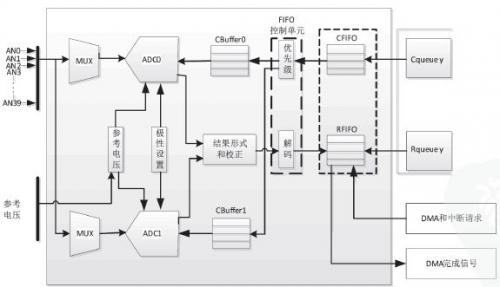

MPC5634的eQADC模块有两个可独立工作的ADC转换单元(ADC0和ADC1),40路模拟通道(可扩展),0~5V的转换范围,转换精度有8位、10位、12位三种精度可选,具有软件和硬件两种触发方式,采样方式有单次方式和连续方式等,ADC的工作时钟可达15MHz.速率和精度可以满足汽车控制器的要求。图1为eQADC模块的结构框图,显示了eQADC模块的主要组成部分。
图1 eQADC模块的结构框图

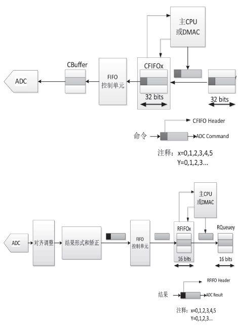

eQADC模块有6个命令缓存CFIFO,每个CFIFO有4个深度,CFIFO有单次扫描和连续扫描的操作模式,配置为不同的扫描模式时,CFIFO就有不同的触发机制。当配置为单次扫描模式时,每次会使存储于队列中的eQADC转换命令序列执行一次。当设置为连续扫描模式时,只要队列启动后,就可以持续的运行。数据的流程如图2所示。
图2数据流程
