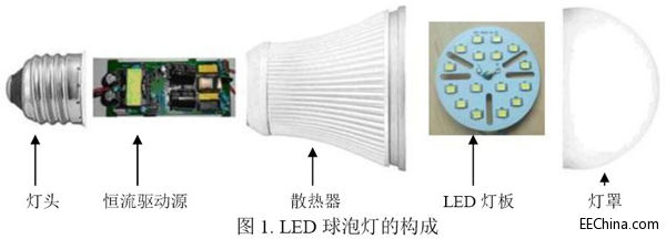

对于球泡灯来说,它的构成已经是非常接近标准化的了。它主要是由三大部分构成:LED光源、恒流驱动电源、散热器和外壳(包括灯头和灯罩)。
图1. LED球泡灯的构成
所以如果就拿LED球泡灯来说,如果要做成光引擎就必须把它的电源板和LED板合成为一块板,可以看出其难度是很大的。

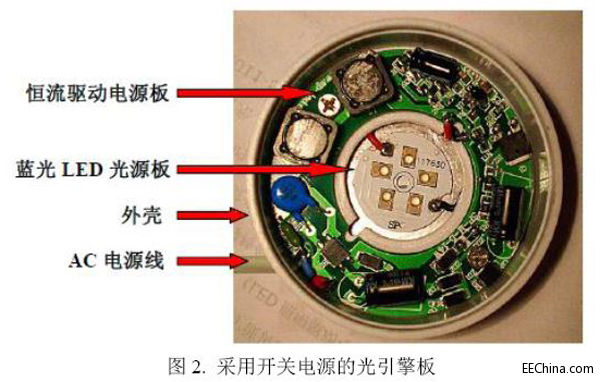

开关电源虽然性能比较好,效率也比较高,但是最大的缺点就是元件数目非常多,要和LED灯板集成在一起有很大难度。有人就曾经试图这样做,其结果是非常拥挤(见图2)
图2. 采用开关电源的光引擎板
从这张照片可以看出,整个开关电源几乎占据了70%以上的面积,而把LED的空间减到最小。这种结构显然是不可行的,因为它不但减小了LED的发光面积,也挡去一部分光线。而且最大的问题是减小了LED的散热面积。图中看来可能是5个1W的LED。如果要做成9W或10W的球泡灯更是完全不可能实现的了。

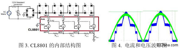

波形,从而可以得到接近于1的功率因数。这个可以从这种芯片的内部结构图和波形图来理解。图3就是美国Supertex公司的CL8801芯片的内部结构图。
图3. CL8801的内部结构图 图4. 电流和电压波形图
它的电流和电压波形如图4所示。由图中可以看出,当交流电压上升至某一值时第一个开关接通,第一串LED导通,同时选用第一个恒流源;继续上升至更高值时第一个开关断开,第二个开关接通,第一串连同第二串LED以更高电流的第二个恒流源导通,以此类推,最后一串导通时间最短,但导通电流最大(最后一个恒流源)。从而形成一个接近于电压波形(半个正弦波)的电流波形,从而得到最高的功率因数。但是也带来一系列的缺点和问题(见后面)。

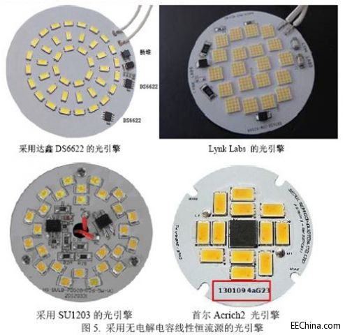

下面就是几种采用无电解电容线性恒流源的光引擎。
图5. 采用无电解电容线性恒流源的光引擎
这些都是无电解电容的线性恒流源的方案,达鑫的DS6622采用了一个桥堆一个压敏
电阻

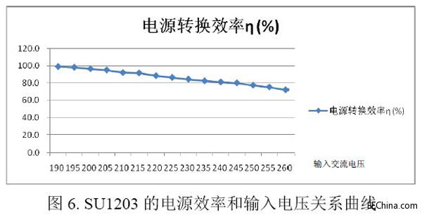

,3个电阻一个电容和两颗IC(DS6622),一共8个元件,只占据了10%左右的面积。这种光引擎从占用面积来看,是一种可行的方案。然而它的缺点是和所有普通的线性电源一样,按照ExClara给出的数据,当输入市电电压变化+/-10%时,其效率为84%-93%。而且还只允许市电电压变化小于20%范围内和LED电压也必须在设计值的10%范围内,否则效率会变得十分低下。在SU1203的规格书中给出了它的电源效率如图6所示。
图6. SU1203的电源效率和输入电压关系曲线
由图中可以看出,在输入电压为200V时,其效率约为96%,而输入电压为245V时其效率约为80%。平均值约为88%,和220V时的效率相当。如果用190V时效率为100%(不可能!),260V时效率为70%,那么平均值为85%。归纳起来这种无电解电容方案的缺点和问题如下:

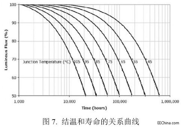

因为8.85W的LED并不是这8.85W全部变成了热,而是有一部分变成了光发出去。当前的LED的发光效率在30%左右。假定发光效率为40%,那么有60%的能量都变成了热量,也就是有5.4W的热量需要散发出去。现在又增加了1.15W,变成6.55W。也就是增加了21.3%的热量。虽然本来的散热器也需要把这部分热量散发出去,但是现在把这部分热加到了LED灯板。因为电源是放在灯板的电路面,而电路面要传到散热器需要通过两个绝缘介质,一个是印制板的绝缘介质,另一个是铝基板和散热器之间的绝缘介质,所以电路面的温度和散热器的温度是不同的,而LED是放在铝基板的电路面的。也就是说由于电源放到了电路面就会使铝基板的电路面热量增加了21.3%,这会导致LED的结温也升高21.3%。而结温增加对寿命的影响到底有多大呢?这可以参看Cree公司给出的结温和寿命的曲线(图7)。
图7. 结温和寿命的关系曲线
这个曲线是以光衰至70%作为 寿命的标志,假如原来的LED结温是85度,其70%光衰的寿命是3.1万小时。现在结温升高了21.3%,也就是升高到100度左右,它的寿命就从3.1万小时降低到1.5万小时,也就是降低了16,000小时。所以这种温升对寿命的影响是相当严重的。如果本来声称寿命可以高达3万小时,现在实际的寿命只有1.5万小时。也就是说,这种无电解电容方案的光引擎会严重降低LED的寿命。

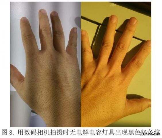

四. 闪烁效应
100Hz的闪烁效应可以在采用数码相机照相时很明显地看出来。下面的两幅照片(图8)左边一幅是采用无电解电容LED灯具照的。右边一幅则是采用有电解电容LED灯具照的。
图8. 用数码相机拍摄时无电解电容灯具出现黑色竖条纹

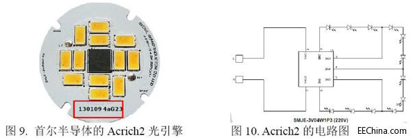

公司生产了一种光引擎Acrich2,从它的
电路图
可以看出,它也是采用无电解电容方案的线性电源,其外形图如图9所示,电路图如图10所示。
图9. 首尔半导体的Acrich2光引擎 图10. Acrich2的电路图

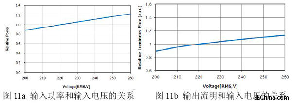

我们实测了它的参数:在220V时,其输入功率为4.489W,总光通量为297.7 lm,发光效率只有66.3 lm/W,显色指数为83.1,功率因数为0.975。可见其光效十分低下。而且随着输入电压的增高,其效率还会进一步降低(见图11a和图11b)。
图11a 输入功率和输入电压的关系 图11b 输出流明和输入电压的关系
从图11a中可以看出,当输入电压从220V增加到255V时,输入功率增加1.2倍,而输出流明只增加1.1倍。也就是光效会降低1.1倍。根据Acrich2的数据表,它的电源芯片的功率耗散为1W,而输入功率为4.5W,所以它的电源效率只有78%。而且这个1W的功率加到LED铝基板上,肯定会增加铝基板的热量,提高LED结温,从而降低LED的寿命!它的唯一优点是功率因数高,但是由于它的功率小于5W,无论是美国的能源之星或是中国的国家标准都不要求功率因数。所以这个优点也是多余的!
