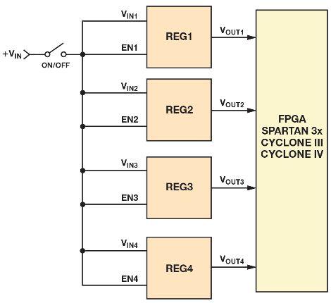

图1所示为一种要求多个供电轨的应用。这些供电轨为内核电源(VCCINT)、I/O电源(VCCO)、辅助电源(VCCAUX)和系统存储器电源。
图1.处理器和FPGA的典型供电方法
举例来说,Xilinx Spartan-3AFPGA具有一个内置上电复位电路,可确保在所有电源均达到其阈值后才允许对器件进行配置。这样有助于降低电源时序控制要求,但为了实现最小浪涌电流电平并遵循连接至FPGA的电路时序控制要求,供电轨应当按以下序列上电VCC_INT→VCC_AUX→VCCO.请注意:有些应用要求采用特定序列,因此,务必阅读数据手册的电源要求部分。

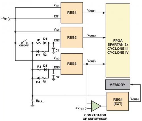

实现电源时序控制的一种简单的方法就是利用电阻、电容、二极管等无源元件,延迟进入调节器使能引脚的信号,如图2所示。当开关闭合时,D1导电,而D2仍保持断开。电容C1充电,而EN2处的电压根据R1和C1确定的速率上升。当开关断开时,电容C1通过R2、D2和RPULL向地放电。EN2处的电压以R2、RPULL和C2确定的速率下降。更改R1和R2的值会改变充放电时间,从而设置调节器的开启和关闭时间。
图2.利用电阻、电容和二极管实现电源时序控制的简单方法
该方法可用于不要求采用精密时序控制的应用,以及只需延迟信号即可并可能只要求采用外部R和C的部分应用。对于标准调节器,采用这种方法的缺点在于,使能引脚的逻辑阈值可能因为电压和温度而存在很大的差异。此外,电压斜坡中的延迟取决于电阻和电容值及容差。典型的X5R电容在–55°C至+85°C温度范围内的变化幅度约为±15%,由于直流偏置效应还会出现±10%的变化,从而使时序控制变得不精确,有时还会变得不可靠。

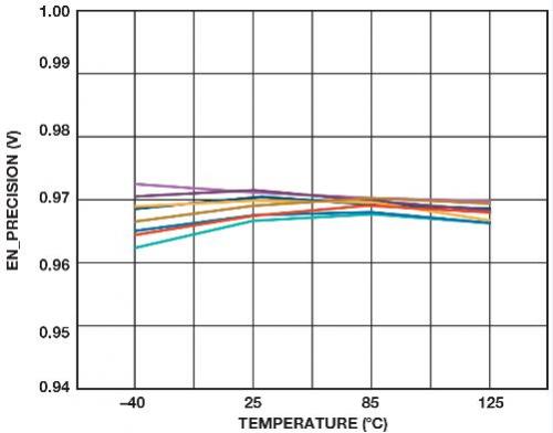

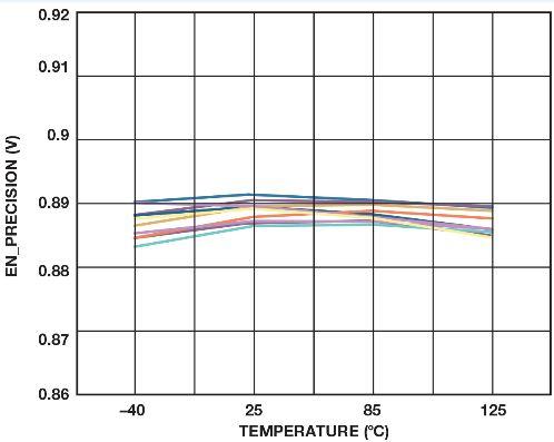

当使能输入的电压降至低于基准电压低80 mV(典型值)时,调节器停用。当所有使能输入上的电压都降至VIL_EN(最大值为0.35 V)以下时,器件进入关断模式。在该模式下,功耗降至1μA以下。图3和图4展示了用于Buck1的ADP5134精密使能阈值在温度范围内的精度。

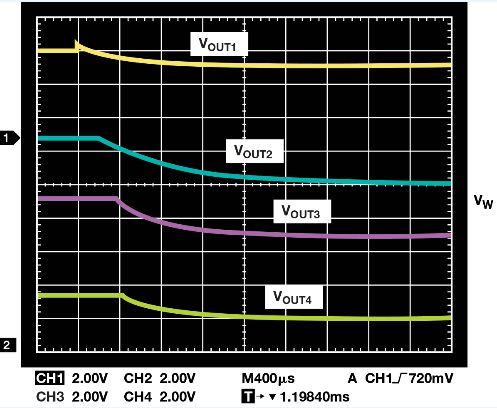

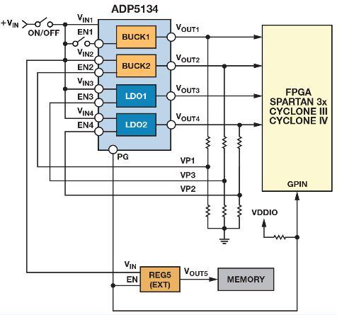

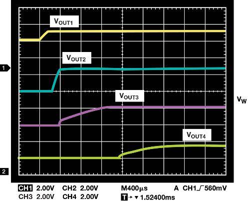

通过将衰减版本的调节器输出端连接至待上电的下一个调节器使能引脚,可对多通道电源进行时序控制,如图5所示,其中,调节器按以下顺序开启或关Buck1→Buck2→LDO1→LDO2.图6为EN1连接至VIN1后的上电序列。图7所示为EN1与VIN1断开后的关断序列。
图5.采用ADP5134实现的简单时序控制
图6. ADP5134启动序列
图7. ADP5134关断序列

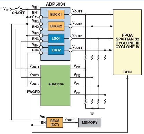

ADP5034四通道调节器集成了两个3-MHz、1200-mA降压调节器和两个300 mA LDO.典型的时序控制功能可以通过以下方式实现,采用ADM1184监控一个调节器的输出电压,并在被监测输出电压达到某个电平时,向下一个调节器的使能引脚提供一个逻辑高电平信号。这种方法(如图8所示)可用于不具有精密使能功能的调节器。
图8.使用ADM1184四通道电压监控器对ADP5034四通道调节器实施时序控制
