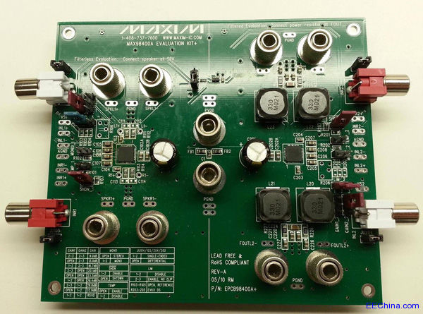

作为一名应用工程师,我有机会接触Maxim Integrated的所有器件和评估板。我使用了功率最高的D类放大器——MAX98400A。这款器件很有优势,因为既可配置为每通道达20W功率的立体声放大器,稍加调整后又可配置为40W单声道放大器。另外,评估板上还有两个共用电源轨放大器(图1)。
图1. 整个项目从MAX98400A开始。评估板上有两个40W放大器,我计划设计的音箱声音会很响亮。
评估板证明,由于被驱动的扬声器就有滤波功能,所以没必要对D类放大器的输出进行滤波。所以,评估板上的一个放大器配置为进行无滤波评估,另一个具有板载无源D类

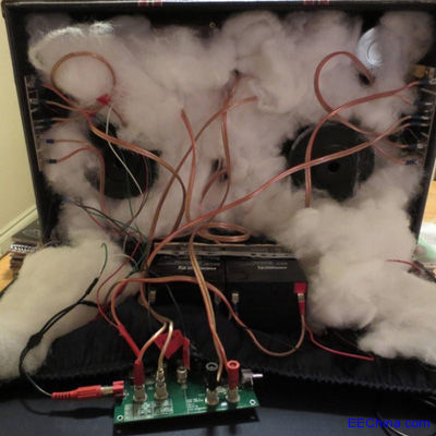

电池盒是用胶合板和管卡制成的(图4A)。为了分配重量,我将电池盒放在了手提音箱的背面底部,以平衡扬声器的重量。我裁掉了一块手提音箱里衬,以便粘接电池盒(图4B)。我在侧面安装了一个XLR端口,用以连接24V电池充电器和带
LED
指示灯的开关。最后,我用Ployfill填充材料塞满手提音箱,有助于增强低音及减少咔嗒声(图5)。
图4. 装在盒中的电池(4A)。裁掉一段手提音箱里衬,以便粘接电池盒。电池盒放在手提音箱的背面底部,以平衡扬声器的重量(4B)。
图5. 用Ployfill填充材料塞满手提音箱,有助于增强低音及减少咔嗒声。

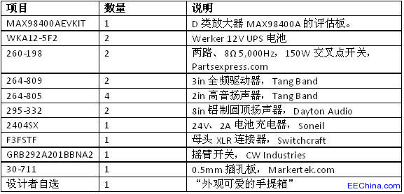

附材料清单(BOM)
