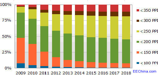

DisplaySearch公司进行的另一项调查也表明:移动设备的屏幕分辨率持续提高。图1显示了2010年像素密度在200 ppi以上的移动设备的份额仅为22%。到2015年,此份额将上升至 50%,2018年将进一步达到55%。
图1:市场份额(按屏幕像素密度)(来源: DisplaySearch)
