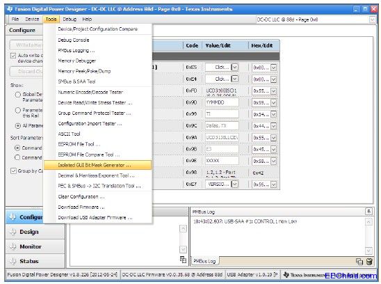

Fusion Digital Designer 提供了Bitmask tool,用来快速生成新的CMD_DCDC_NONPAGED 变量。具体操作如下。
1) 如图2,在菜单“Tools”中点击Isolated GUI Bitmask Generator Tool;

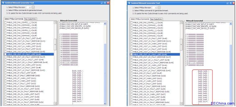

2) 如图3,在随后打开的界面中,勾选“PMBUS_CMD_IOUT_OC_FAULT_LIMIT”,即使能命令IOUT_OC_FAULT_LIMIT。此时界面右侧的数据会有变化,该PMBUS 对应的位由0 变为了1。
图 3:勾选相应PMBUS 命令并复制输数据
3) 将图3 右侧红色图内的数据复制到UCD3138 的软件中,覆盖原来的CMD_DCDC_NONPAGED 变量。

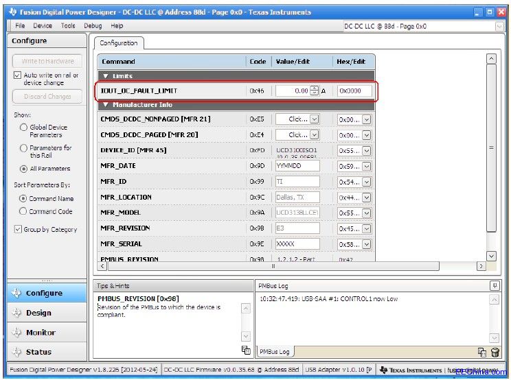

将上述新生成的软件编译后烧录到UCD3138 中,此时通过Fusion Digital Designer 与UCD3138 建立连接后,会发现,GUI 中新增了一条信息输入栏,见图4 中的红色框
该信息栏的名称为“IOUT_OC_FAULT_LIMIT”,代码为0x46,上述为固定信息,是由GUI 软件自身设定,用户无法修改。后面的“Value/Edit”值则用来输入用户设定的过流保护点。
图 4:GUI 出现新增信息输入栏

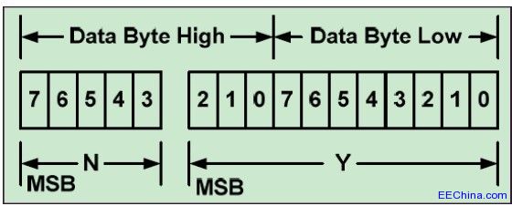

◎ Linear Data Format 数据格式
上文提到,来自GUI 的数据遵循PMBUS 协议,其格式为Linear Data Format。如图5,其低11 位为“尾数”,以补码形式保存;高5 位为“指数”,亦是以补码形式保存。该数据与实际数据的关系为:X=Y× 2N 。

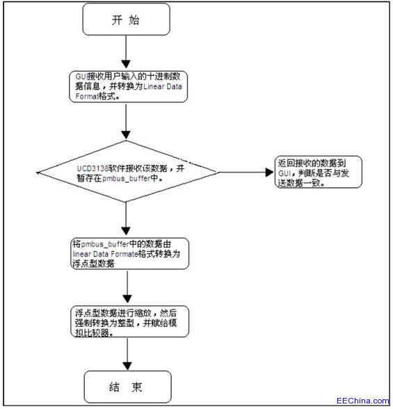

2.4 操作流程图
上述所有操作的流程图见图7。

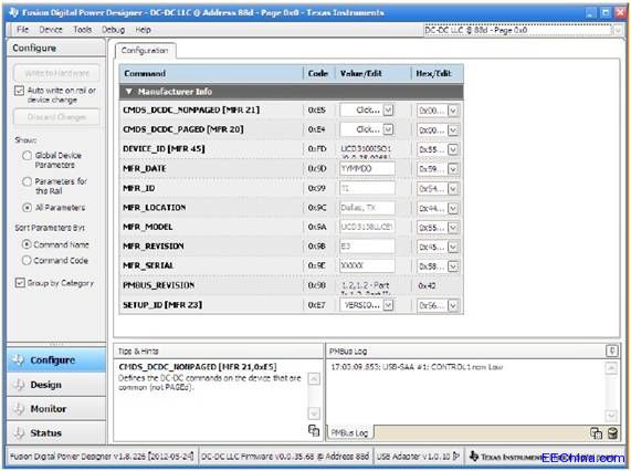

用户亦可以自行删除GUI 中多余的信息栏,操作过程主要包括对应PMBUS 命令的屏蔽,UCD3138 软件对应接收处理函数的删除等。如图8,以删除红色框内的信息栏为例。查看其对应的PMBUS 命令代码是0xFA,故首先在CMD_DCDC_NONPAGED 变量中屏蔽对应的位,可以使用Bit Mask Tool。
图 8:删除GUI 中的信息栏
此时重新编译软件并下载到UCD3138 后,GUI 中将不再会出现该信息栏,见图4。但UCD3138 软件中依然保留有对该PMBUS 命令的接收、转换和处理等函数,亦需要删除,在此不再赘述。
