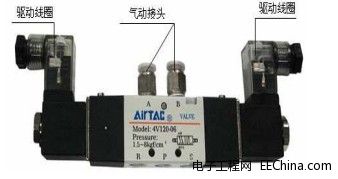

4.单向电磁阀示意图
注:单向电控阀用来控制气缸单向运动,实现气缸的伸出、缩回运动。与双向电控阀 区别在双向电控阀初始位置是任意的可以控制两个位置,而单控初始位置是固定的只能控 制一个方向

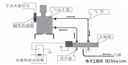

5.气动手指控制示意图
注:上图中手爪夹紧由单向电控气阀控制,当电控气阀得电,手爪夹紧,当电控气阀断电后, 手爪张开。
