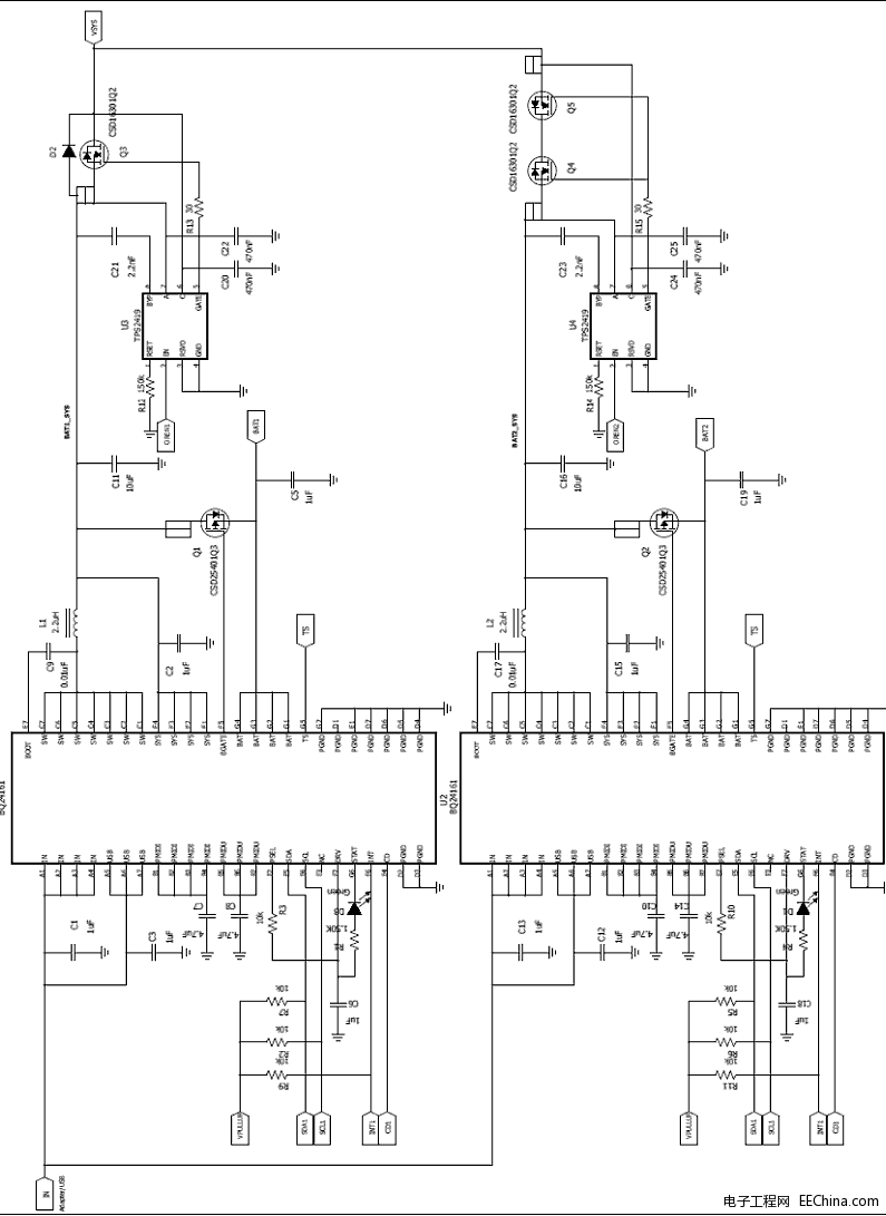

2.1 电路设计原理图
图2 基于bq24161+TPS2419 的双电池供电方案原理图
电路原理图中U1、U2 是充电管理芯片bq24161,分别实现对主电池以及备电池的充电管理功能。U3、U4 是ORing 控制器TPS2419,实现主电池电源通路与备电池电源通路互为备用的双电源供电结构。

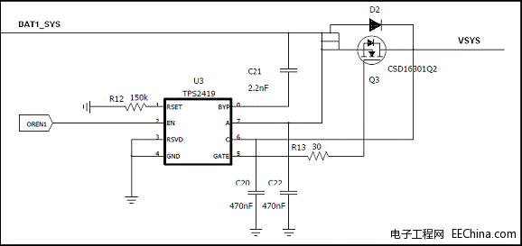

下面先来分析讨论一下主电通路TPS2419 电路的设计,如图3 所示。
图4 主电池通路ORing 电路设计
TPS2419 的A、C 引脚电压检测输入引脚,用来检测外部MOSFET 上的压降,分别连接MOSFET 的源极和漏极,分别连接470nF 的去耦电容。对于MOSFET 的选择要考虑电压等级、Rdson、尺寸、驱动电压等级以及成本等因素。本设计中采用CSD16412Q5A 型N-MOSFET,其VDS 电压等级为25V,RDS(on) 只有13mΩ 。为了最大程度减小对TPS2419 内部电源的干扰,BYP 引脚需要连接一个2.2nF 的去耦电容。GATE 引脚提供外部MOSFET 的栅极驱动信号,其强健的驱动能力可以使得TPS2419 在100-200ns 的时间里迅速的关断外部MOSFET,为了防止过快的电流变化对电路的影响,需要GATE 引脚与MOSFET 的栅极之间串联一个10 Ω ~200 Ω的电阻,本设计中选取30 Ω 电阻R13。RSET 引脚是用力设置MOSFET 的关断门槛,如下式:
(2)
负的关断门槛可以防止由于总线上噪声引起的误关断动作,但也会造成大的反向电流;正的关断门槛可以防止或减小反向电流,但是对噪声的敏感度高, 易在轻载时不断关断、重起。由于本设计是针对电池的应用,输入电源噪声很小,另外负载电流不太大,为了尽量防止反向电流引起的电池之间互充,可以设置关断门槛为0mV,因此取
EN 引脚为TPS2419 的使能控制,为了最大限度的减小系统待机时候的静态电流,当系统处于待机条件下OREN1 信号拉低,TPS2419 处于不使能状态,静态电流可以维持在最小,此时系统的供电经过肖特基二极管D2 来提供。

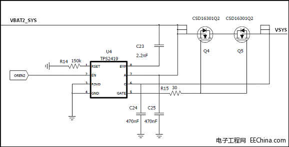

图5 备电池通路ORing 电路设计
备电池通路与主电池通路TPS2419 电路设计基本相同,只是MOSFET 管的设计稍有区别。对于相同部分的电流这里不再赘述,只对MOSFET 部分进行分析讨论。如果在应用中需要关断备电池的放电,如果选用单MOSFET 的设计,当OREN2 设置TPS2419 处于不使能状态时,如果备电池电压高于VSYS 时,电流就会从外部MOSFET 的体二极管流向VSYS,从而不能断开备电的放电,因此这里需要采用对管的结构,这样就可以完全切断备电放电的通路。

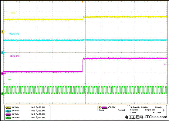

测试电路在静态负载以及动态负载不同负载条件下,系统供电电压VSYS 的稳定性以及VBAT1_SYS 与VBAT2_SYS 之间是否相互影响:
1) 备电不在位,主电提供系统电压VSYS,VBAT1_SYS>VBAT2_SYS 条件下插入备电。过程中不存在主电、备电切换供电过程,测试VSYS 电压的稳定性以及备电对主电通路的影响;
2) 备电不在位,主电提供系统电压VSYS,VBAT1_SYS<VBAT2_SYS 条件下插入备电。过程中系统供电由VBAT1_SYS 切换为VBAT2_SYS,测试在切换过程中VSYS 电压的稳定性以及备电对主电通路的影响;
3) 备电在位,主电提供系统电压VSYS,VBAT1_SYS>VBAT2_SYS,拔出备电。过程中不存在主电、备电切换供电过程,测试VSYS 的稳定性以及备电对主电通路的影响;
4) 备电在位,备电提供系统电压VSYS,VBAT1_SYS<VBAT2_SYS,拔出备电。过程中系统供电由VBAT2_SYS 切换为VBAT1_SYS,测试VSYS 的稳定性以及备电对主电通路的影响;

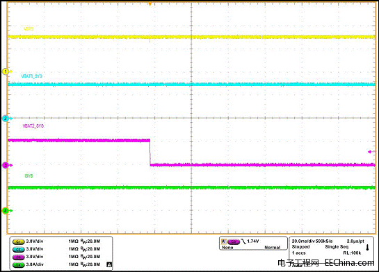

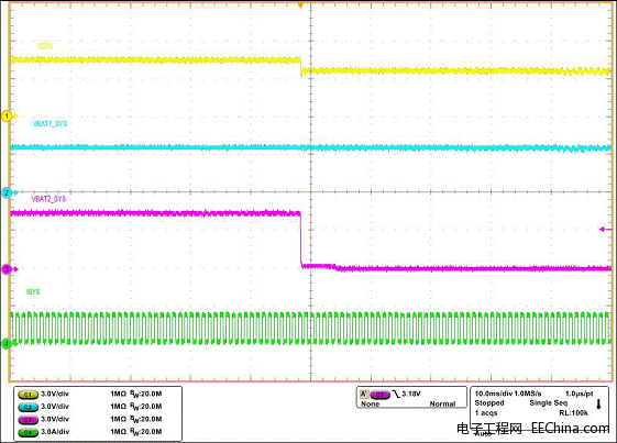

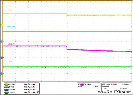

下面分为静态负载电流以及动态负载电流两种情况,在不同工作条件下测试系统电压VSYS的稳定性以及VBAT1_SYS 与VBAT2_SYS 之间是否相互影响,其中:CH1-VSYS,CH2-VBAT1_SYS,CH3-VBAT2_SYS,CH4-ISYS。
1) 持续负载电流条件下测试
测试方法:VSYS 系统供电端上加恒定3A 静态电流负载,在主电、备电供电条件下,测试备电插入、拔出过程中VSYS 电压的稳定性和稳定性。
图6 静态负载备电插入 (VBAT1_SYS>VBAT2_SYS)
图7 静态负载备电插入 (VBAT1_SYS<VBAT2_SYS)
图8 静态负载备电拔出( VBAT1_SYS>VBAT2_SYS)
图9 静态负载备电拔出( VBAT1_SYS<VBAT2_SYS)
测试结果表明:在静态电流负载条件下,备电的插入、拔出能够保证系统电压VSYS 电压的稳定性以及供电的可靠性,另外备电的插入、拔出不会对主电电源产生影响。
2) 动态负载电流条件下测试
VSYS 提供功率放大电路电源,功放工作在最大功率发射条件下,动态负载电流在0~3A 之间持续变化,高低电流的持续时间均为500us,电流变化率为1A/us。测试备电插入、拔出过程中VSYS 供电的可靠性。
图10 动态负载备电插入 (VBAT1_SYS>VBAT2_SYS)
图11 动态负载备电插入 (VBAT1_SYS<VBAT2_SYS)
图12 动态负载备电拔出 ( VBAT1_SYS>VBAT2_SYS)
图13 动态负载备电拔出 ( VBAT1_SYS<VBAT2_SYS)
测试结果表明:在动态电流负载条件下,备电的插入、拔出能够保证系统电压VSYS 电压的稳定性以及供电的可靠性,另外备电的插入、拔出不会对主电电源产生影响。
