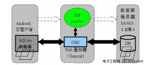

  该系统主要包括后台数据库服务器、WEB 服务器、无线网络、Android 前端等部分。客户端Android 系统智能手机具有前端处理与计算能力,而且通过无线网络访问WEB 服务器,如果需要数据访问,则访问后台数据库。
  客户端采用Android 操作系统(1。5 版本以上)。
  服务器端采用Tomcat WEB 服务器(5。5 版本以上)(也可以是其他WEB 服务器)、MySQL 数据库。如图1。
图1 Android 云计算之移动点餐系统物理架构
  1、2 系统技术选型
  Android 客户端应用使用Java 技术,网络通信使用Apache HTTP协议客户端,中间WEB服务器采用TomcatWEB 服务器技术,采用Servlet 技术响应客户请求。
  后台数据库采用JDBC 访问远程MySQL 数据库,Android 客户端的一部分数据同时存储在Android 本地的SQLite 数据库和后台MySQL 数据库中,实现Android 客户端和后台数据库的数据同步技术。如图2 所示。
图2 Android 云计算之移动点餐系统技术选型。

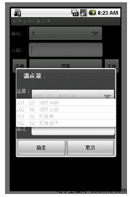

  ③点餐功能:操作员输入客人的点餐信息,通过无线网络及时的将点餐信息传送到后台服务器,进而在厨房终端显示,利于厨师尽快下厨做菜。该模块包括了开桌、点菜、下单三个功能。(图5)。

  系统运行部分界面如图5、图6。
图5 系统登录实现 。
图6 点餐功能实现。
