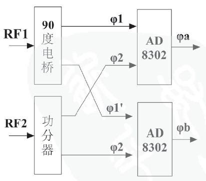

本设计通过增加一个90度电桥和一个功分器来实现基于AD8302的0°到360°的相位差检测。电路结构如图3所示两路输入的射频信号RF1和RF2,第一路信号RF1通过一个90度的电桥分成两路正交信号φ1,φ1‘,第二路信号RF2通过功分器分成两路相位相等的信号φ2.假设两路信号相位差为45°,则图3中上路AD8302检测的相位差φa=φ1-φ2=45°,则下路的AD8302检测的相位差φb=φ1’-φ1=135°。则上路的鉴相输出的电压为135mV,从图2 AD8302的鉴相响应曲线上可知,如果仅仅得知输出电压为135mV的话只能推测两路信号的相位差为45°或-45°,因此需要第二路的鉴相输出电压辅助判断,如果两路信号的相位差是45°则下路的AD8302的两路输入相位差为135度,因此输出电压应为45mV,如果两路输入信号的相位差-45°,则下路的两路输入信号相位差为45度,输出电压应为135mV,这样就可以判断两路信号RF1和RF2的相位差是45°还是-45°。

图3本设计电路结构图

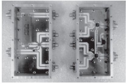

为便于调试,功分电桥电路和AD8302鉴相电路分开加工,分开调试合格后通过等长的电缆连接到一起进行联合调试。使用Protel 99版图设计软件对本设计电路进行设计,板材选用Rogers4003c,厚度0.508mm,介电常数为3.38.版图设计时应保证电桥输出的两路到AD8302输入端的时候经过的路线长度相同,功分器的输出同样处理,以保证相位差值不变。AD8302部分版图的如图5所示。腔体使用SolidWorks设计软件进行设计,同样分两个腔体设计。最终的设计实物图如图6所示。采用矢量网络分析仪、频率源、示波器对本设计进行测试,鉴相电路满足各设计指标要求,鉴相范围为0°到360°,工作频率可达到500MHz~2700MHz.

图6本设计的实物图
