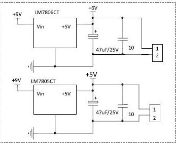

4.5键盘显示、报警、电源模块键盘与显示模块是用户与温室环境检测仪进行信息交流的模块,键盘由多个按键组成,显示电路采用Nokia5110液晶显示模块,报警电路则由发光二极管、三极管、蜂鸣器组成,其硬件电路如图3所示。电源模块采用稳压芯片使蓄电池电压转化成所需要的供电电压,其硬件电路如图4所示。
图3 蜂鸣报警电路
图4 电源模块电路

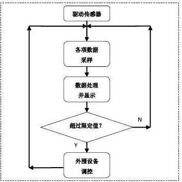

5.系统软件设计
温室环境检测仪软件设计主要包括按键扫描设计、Nokia5110显示程序的设计、I2C通信接口设计。系统软件设计总流程如图5所示。
图5 系统软件设计流程图
数据采样成功后进行处理并送液晶显示,再判断是否偏离预先设定的阈值,没偏离,则继续采样,若偏离则控制外部设备如供水、温控、照明、湿度控制等系统进行适量的调控,直至采样数据回到阈值之内,则达到检测的目的,从而维持温室环境参数的稳定。
