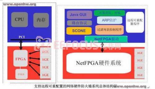

远程可重配置(Remote configuration)是当前世界FPGA可重构设计领域的一个前沿研究方向。目前处于理论刚刚提出,尚未完善的阶段,实际的实现上有着一定难度。
本系统完成的远程可重配置,是首次针对与NetFPGA平台的一个探索性的实现,完成远程可重配置的,能够将它在本系统中实现,并添加进硬件防火墙系统中,对于整个系统的先进性和可靠性,都有着明显的价值和意义。
远程可重配置的实现后,就可以允许管理员可以更加方便地对系统进行维护以及将来与网络入侵检测系统联动后,能够根据网络入侵检测结果在网络远端对硬件防火墙系统的硬件和软件系统的重新配置,自动更改硬件防火墙的硬件和软件系统,更换硬件防火墙中的安全策略中的硬件模块,增加了针对于NetFPGA平台的远程可重配置功能的设计与实现。

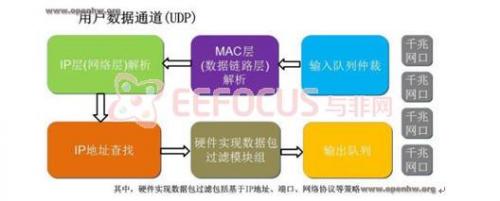

系统原理:
充分利用NetFPGA对于网络数据的强大的处理能力,利用硬件电路将NetFPGA实现为一个支持远程可重配置的网络硬件防火墙系统。其主要功能也均是基于硬件来实现:
- 硬件防火墙的最主要的功能基于IP地址(或基于端口,基于网络协议)的网络数据包过滤
即利用在NetFPGA上设计的硬件系统,将到来的网络数据包解析到第三层后,得到需要的数据,然后,与事先存放在寄存器组中的非可信过滤列表进行比较,如果符合其中的一个表项,即刻将该数据包过滤掉,从而高速、有效地保障了防护的整个安全网络不会被网络攻击所威胁。当发生新的网络攻击时,从入侵检测系统得到有效的入侵检测数据,硬件防火墙系统中,上位机程序通过PCI总线,对硬件防火墙中硬件电路中过滤列表的修改,从而,有效地实现网络安全防护。
