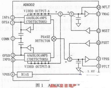

AD8302是AD公司推出的用于测量两路输入信号的相位差及幅度比的单片集成电路,频率范围可从低频到2.7GHz.单片AD8302集成了精密匹配的2个对数检波器,一个相位检波器,输出放大器组和一个偏置单元等。图1是AD8302的功能框图,可以从中看出该芯片的组成及功能。

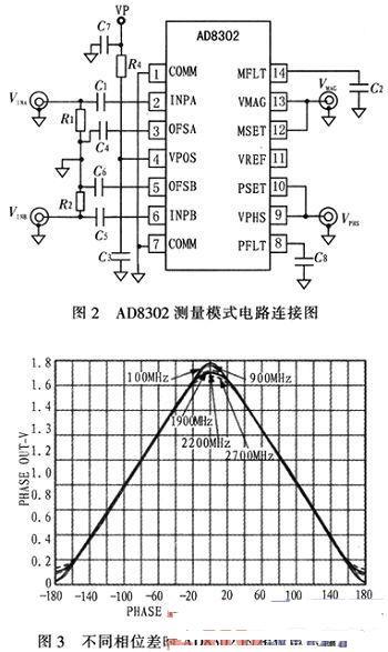

AD8302主要有信号的幅度比测量、相位测量和电平比较3种工作方式,信号输入范围为-60~0 dBm(50Ω系统)。用作幅度测量时,输入信号动态范围可达60 dB,单片相位测量范围为180°。AD8302幅度和相位测量模式电路连接如图2所示。在本系统中,我们用到AD8302的相位输出电压,相位比较器的输出与输入端VINA和VINB之间的关系为VPHS=-RRIQ|φ(VINA)-φ(VINB)|-90°+VCP (1)
当AD8302的VHPS管脚与PSET相连接时,(1)式中RRIQ为10 mV/°,VCP是中心点电压,为900 mV对应90°相位。φ(VINA)和φ(VINB)分别为两端口输入信号的相位。
AD8302在不同相位差情况下的电压输出结果见图3.从中可以看出。在-180°~+180°范围内,输出的结果是0~+1.8V直流电压。但是这会引入模糊的测量结果,比如在+90°和-90°相位差情况下电压输出均为+0.9 V,无法判断正确结果。文中设计采用两片AD8302同时工作,将目标信号通过功分器、延迟线、90°耦合器后产生不同的相位延迟,通过比较两路AD8302的电压值来计算正确频率。

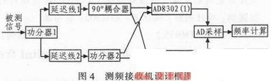

IMF接收机的结构如图4所示。被测信号经过功分器1分成两路,两路信号经过不同的延迟线之后,一路通过90°耦合器后分别进入两片AD8302输入端,另一路通过功分器2后再进入AD8302,所有的信号进入AD8302时均需AC耦合。这样两片AD8302输出的相位电压值所对应的相位正好相差90°,对两路电压值进行AD采样,将所得数据在FPGA内部进行处理以计算正确频率。

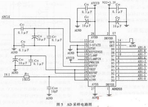

由于目标信号可持续200 ns,因此选用采样率可达40MSPS的AD9203.AD9203为单端或差分输入,采样结果为10位并行输出,采用+3.3 V供电。AD9203采样电路如图5所示。在进行AD电路设计时,需要注意模拟供电与数字供电要分开,模拟地与数字地适当隔离,以减少数字电路对模拟电路的影响。

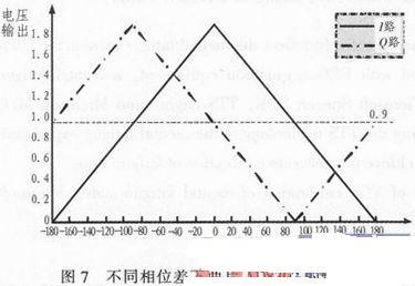

编程采用VHDL语言,主要部分是判断相位差属于-180°~0°还是0°~+180°,之后选取合适的一路输出电压作为地址进行寻址。举例来说,两片AD8302的输出如图7,比如+60°与60°的解模糊,从图中可见+60°时I路大于0.9 V,Q路小于0.9 V;-60°时I路、Q路均大于0.9 V,同时I路小于Q路。这样,可以根据I路、Q路和中间值0.9 V三者的关系来确定正确结果。

由于本系统需要与其他部件组合使用,因此体积需要尽可能小。元器件全部采用缩小体积表面封装,并加装金属外壳以减少外界干扰。延迟线选用的同轴电缆长度相差285 cm,在输入信号频率变化时可得到理想的电压变化。
