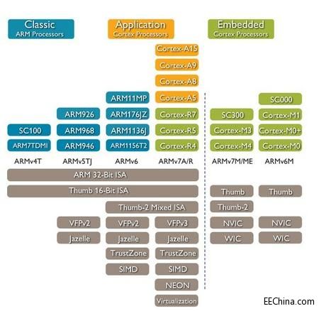

ARM Architecture 产品类型框图(From ARM Info)
在泛泛随笔, 谈及了 architecture 后, 加上 ARM info 整理的框图, 这篇随笔就几乎完美了, 不是吗?
