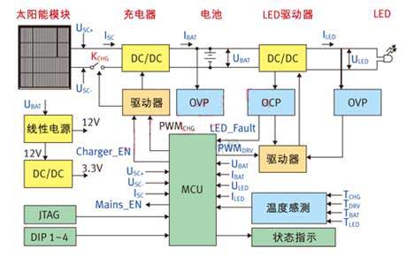

 图2: 控制器结构方框图
图2是控制器的结构方框图。太阳能电池板进来后会首先经过一个开关MOS 管KCHG连接到直流/直流变换器(蓄电池充电电路),此变换器的输出连接到蓄电池两端(实际电路里会先通过一个保险丝再连到蓄电池上)。加上KCHG有 两个作用:一是防止太阳能电池输出较低时由蓄电池过来的反充电流;二是当太阳能电池板极性接反时起到保护电路的作用。直流/直流变换器采用降压拓扑结构, 拓扑结构的选择不仅得考虑太阳能电池板最大功率点电压和蓄电池最大电压,而且同时得兼顾效率和成本。蓄电池和LED之间也是通过一个直流/直流变换器(LED驱动电路), 对LED要采用恒流控制方式,考虑到蓄电池电压的波动范围以及LED的工作电压范围,设计电路中采用反激式拓扑结构来保证恒流输出。反激式拓扑的效率一般 没有简单的升压或者降压电路高,如果要提升系统的效率,可以通过优化蓄电池电压与LED电压的关系来采用升压或者降压电路,提升效率并可能进一步减低成 本。 |
