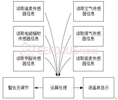

多功能室内环境监测系统方案,软硬件设计流程图

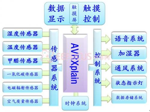

3.1 系统功能实现原理
ATXMEGA128A1-A读取温度传感器系统以及时钟系统的数据分别送到触摸屏上进行显示和数据存储系统进行存储。ATXMEGA128A1-A根据采集到的数据对室内环境进行相应的判断,然后根据内设的规则控制语音设备、加湿器、通风设备和状态指示灯的工作。ATXMEGA128A1-A实时监测触摸屏的输入情况,当有用户对其进行操作时,处理器根据用户的输入信息进行相应的用户的设置。

选用AVR XMEGA-A1 Xplained开发板,是一个基于ATXMEGA128A1-A 单片机控制器的评估套件和开发系统。

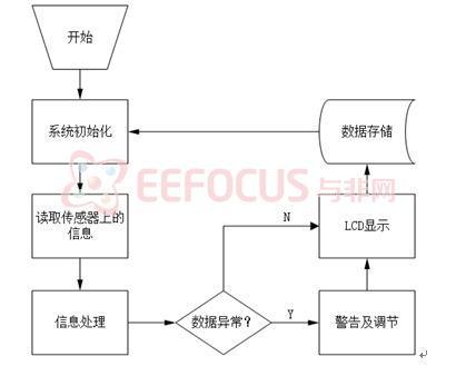

3.4 系统软件流程
程序运行流程图
程序开始后,先初始化,对寄存器进行设置。然后依次读取传感器上的信息如温度、湿度、有害气体含量等,并执行相应功能的函数对其运算,同时对数据进行判断,若为异常数据则进入异常诊断,显示异常信息,发出警告并进行相应调节措施。同时检测触摸屏上是否有输入信息,若有信息,则根据相应的信息控制其他的设备进行相应的设置。
