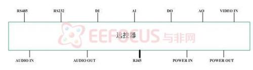

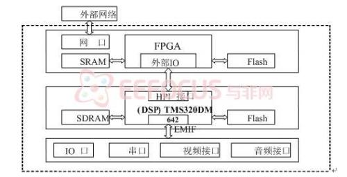

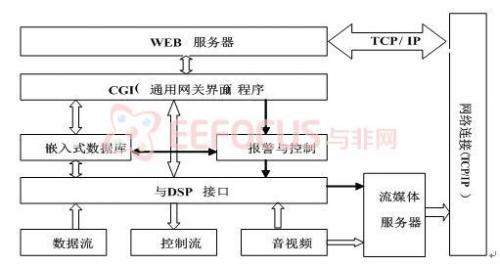

远程监控系统中的远控器的接口类型如图2所示,内部框图如图3所示。主要分为硬件、软件两部分:硬件设计包括信息采集模块、DSP信息处理模块以及FPGA处理器模块等;软件设计主要包括DSP子系统软件设计和FPGA子系统软件设计等几部分。
图2远控器接口类型
图3远控器内部总体结构框图
接口说明:
数据类
1)AI:16路模拟/数字转换电压输入(0-5V DC或0-20mA);
2)AO:16路模拟量输出;
3)DI:32 路光隔开关量状态输入(TTL电平)  (4X8);
4)DO:16 路光隔继电器控制输出,16路模拟通道可实现一对一联动;
5)RS232串口:2个;RS485串口:4个
6)RJ45:2个10/100Base-T 以太口 (物理接口: RJ-45插座);连接口:插口;协议传送:RTP/IP,UDP/IP,TCP/IP,或组播IP。
7)POWER IN/OUT为电源输入、输出。
视频类
VIDEO IN:4路视频输入用于图像传输,1Vpp - 75欧姆;连接口:BNC 阴性。
压缩方式:MPEG4;传输帧率:每秒1-25帧(PAL,可设置,全实时;分辨率: 从176×144到720×576可选(PAL);176×120至704×480可选(NTSC格式);带宽:从30Kbit/sec.至4Mbit/sec. 可设置;图像标准:NTSC制或PAL制;图像质量:可设置。
音频类
AUDIO IN:4路音频输入,-46至-3dBV——1K欧姆;
AUDIO OUT:4路音频输出,-46至-3dBV——最小16欧姆。
接口:3.5mm输入和输出立体声接口。
硬件部分
  • 视频服务器实现
FPGA(装Linux系统)完成视频服务器功能(同时可以提供一些数据接口),对于视频信号通过流媒体转发将压缩后的视频信号经过网络接口传给相应的管理设备(PC机等)。对于数据信号直接通过TCP/IP协议传给管理设备。视频服务器的实现如图4所示。
图4 视频服务器实现框图
软件部分
1) DSP子系统软件设计。这部分包括CPLD/FPGA逻辑控制软件的设计和接口驱动程序,其中控制逻辑通过VHDL语言实现逻辑电路;接口驱动包括:视频接口驱动,音频接口驱动,串口驱动,以及AD电路接口驱动。因为这里DSP主要负责数据的采集和处理,所以逻辑控制部分主要放在FPGA中完成。
2) FPGA子系统软件设计。FPGA部分除了完成一部分数据接口外,最主要的任务是完成流媒体和数据服务器功能以及各种控制逻辑(如联动逻辑等),其总体结构如图4所示。
