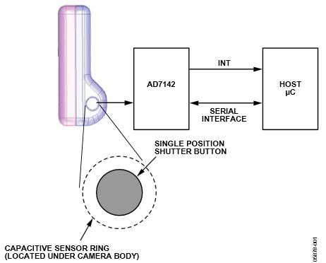

图1所示为
电路
框图,一个单一位置快门按钮被一个电容传感器环包围,电容传感器连接到AD7142和HO
ST
μC (微控制器)。电容传感器环在快门按钮周围辐射电场,与AD7142配合使用,可以提前检测到用户手指正在接近快门按钮,从而置位INT引脚以提醒 HOST μC。然后,HOST控制器开始进行必要的处理,以在用户实际接触快门按钮之前完成预对焦步骤。
图1. 电容传感器快门按钮功能框图

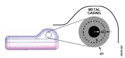

电容传感器环的边缘与任何金属件(如相机金属外壳、金属快门按钮或导电性金属油漆等)之间必须存在一个1.0 mm的禁区,这是为了确保用户操作相机时,电容场不会因为耦合到处于虚地电平的金属壳而引起虚假检测。图2所示为金属禁区,其中d1 = d2 = 1.0 mm (最小值)。
图2. 金属禁区

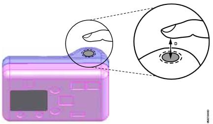

图3显示一个用户的手指悬停在快门按钮上方,与电容传感器环相隔一定的距离D。电容传感器环的灵敏度决定用户手指接近快门按钮时,何时能够检测到用 户手指。如果灵敏度水平设置得太高,自动对焦马达就会过早启动,导致不必要的电力消耗。为避免这种现象,应将灵敏度设置为较低的水平,要求用户部分接触快 门按钮,AD7142才会置位中断输出。
图3. 手指在快门按钮上方“D”位置
