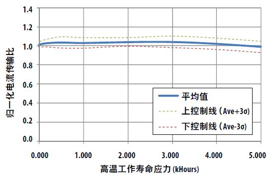

Avago 光电耦合器在温度为 150°C 和 LED 驱动电流为 20mA 的条件下通过了应力测试。电流传输比 (CTR) 的参数与 LED 的光输出量成正比。CTR-时间图,如图 1[1] 所示,可用来间接测量 LED 在整个生命周期内的退化率。正如图中所示,应力测试 5000 小时后几乎没有退化。基于这一测量即可预测推断,其汽车应用中的工作寿命将长达100 多年。
表 1. 低 LED 驱动电流
图 1. LED 在 150°C 下经过 5000 小时应力测试的高性能

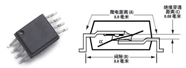

图 2. 扩展型 SO-8 封装

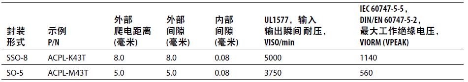

工作电压、安装类别和绝缘等级均为选择光电耦合器所需的一些关键的额定设备安全参数。依据工业、家庭、办公和 IT 设备的安全标准,AC 线路电压供电的电气设备通常需要加强的绝缘等级。除了额定绝缘电压之外,某些设备安全标准还专门纳入外部间隙、爬电距离和绝缘距离(D
TI
,也简称为内部间隙)以及相对漏电起痕指数(CTI) 等基本绝缘参数。表 2 示有采用 SO-5 和扩展型 SO-8 封装的 Avago 数字光电耦合器绝缘参数,而图 2 则标明了扩展型 SO-8 套件物理方面的参数。
表 2. 光耦绝缘参数

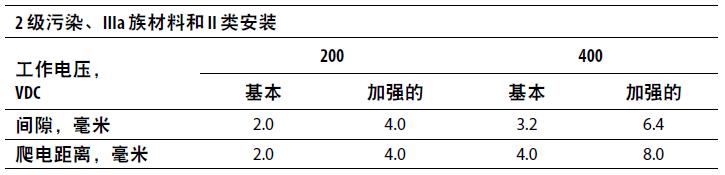

SSO-8 套件能将外部爬电距离和电气间隙增至 8 毫米以上,并具有高达 1140VPEAK 的最大工作绝缘电压 。 为了实现较高的电池组电压和变频器总线电压运行,SSO-8 套件可提供更多的绝缘空间。例如,设备安全标准 IEC 60950 [3],《绝缘技术设备(包括电子商务设备)的安全》提出了有关爬电距离和电气间隙的要求。表 3 中的参考数据表明在 2 级污染、IIIa 族材料(针对 ACPL-K43T 光电耦合器)和 II 类安装的情况下,200Vdc 和 400Vdc 的工作电压要求不同的间隙和爬电距离。因此,像 ACPL-M43T 这样的一个光电耦合器非常适合于 200V 电池系统,而 ACPL-K44T则适合于 400V 电池系统。
表 3. 绝缘间隙和爬电距离的 IEC 60950 标准

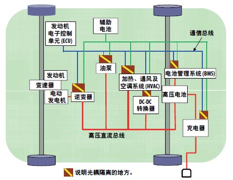

在一辆传统汽油发动机车内,低电压 (12V) 电池利用底盘作为其地线,这意味着电流通路实际上是通过车身传输的。在电动车中,通常有两种电压系统:高电压和低电压。 EV 中的高压电池及其相连的设备是一个浮载系统,完全电气隔离于底盘和低压系统之外。事实上,像电机变频器和电池充电器等一些设备在检测到漏电流超过对底盘预设的阈值水平时就会停止工作。通信总线(如 CAN 总线)将一个信号从低压系统供电的控制器传输至各种高压设备。每个模块的主要接口点如图 3 所示,光电耦合器在各点被用来提供隔离边界,以确保没有漏电流汇集到底盘。 光电耦合器主要应用于电动车内的 IPM 驱动
逆变器
、CAN 总线隔离和 SPI 隔离这三大方面。
图 3. EV/HEV 中的电气系统

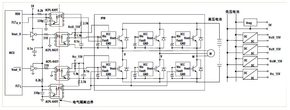

(绝缘门双极晶体管)是常见的功率转换设备,而 IPM(智能集成功率模块)[4] 混合动力模块则在一个紧凑的封装结构内同时对IGBT 和门驱动电路提供功率。大多数 IPM,像 Fuji Electric(富士电机)的 Econo 7MBP150TEA060,还融合了过温检测、过流检测和反馈故障报警到微控制器的欠压保护功能。图 4 所示是一个典型的逆变器系统。
图 4. 光电耦合器在变频器的
MCU
和 IPM 之间提供隔离(示有 IPM 与 MCU 之间的 U 相明细,V 相 和 W 相的连接端则不显示)。
在这一系统图解中,隔离电路处于 MCU 和 IPM 之间。六个 ACPL- K43T 数字光电耦合器能隔离 IPM 的六个门驱动器输入端(上下三个 IGBT 用于三个电源相位)。为了减少该图的复杂性,仅对 U 相显示光电耦合器;V 相和W 相则需要更多的光电耦合器。四个 ACPL-K49T [5] 光电耦合器隔离 IPM 合成的故障反馈信号(三个用于各上相,一个用于下相)。
电源分布如图 4 右侧部分所示。 光电耦合器的 5V 电源是直接由 12V 电池通过稳压器转换而成的;Vcc_15V 电源则由一个隔离式 DC/DC 转换器产生,为所有低通道电路供电;三个附加的隔离式 DC/DC 转换器能输出 15V VccU/VccV/VccW,且彼此均处于浮载状态并单独为上通道电路供电。

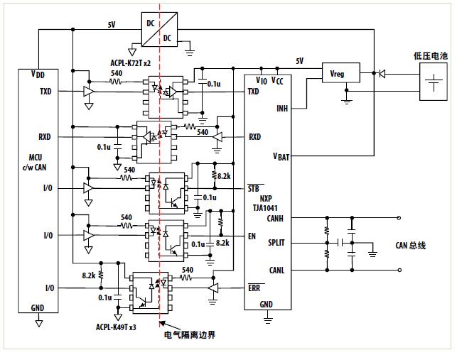

图 5 所示的光电耦合器在系统中可能出现高压的局域设备和低压 CAN 总线之间提供电气隔离边界。这将确保稳定运行、消除电气噪声和防止子系统之间的干扰。
图 5. 光电耦合器在局域设备 MCU (微控制器)与 CAN 总线
收发器
之间提供隔离
一个 CAN 收发器子系统的示例显示了接口连接端如何配置为
NXP
TJA1041 CAN 控制器的原理(图 5)。两个ACPL-K72T 光电耦合器能发送和接收 MCU 和 TJA1041 之间的数据。由于 -40°C 至 125°C 工作温度范围内的最大传播延迟时间达 100ns,因此 ACPL-K72T 具有广泛的性能范围,包括汽车应用中所有的 125kbps、250kbps 和500kbps 3 级高速 CAN 数据传输速率[6]。三个低速 ACPL-K49T 光电耦合器分别为
ST
B、EN 和 ERR 的收发器引脚传输指令、状态或反馈信号。低压电池通过一个稳压器转化成 5V 电源对收发器供电,而一个隔离式 DC-DC 转换器则对 MCU 提供 5V 电源。

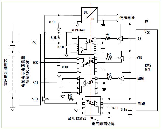

串行外设接口总线 (SPI) 通常适用于处理器及其外围芯片之间,如汽车电池组电芯的电压监测系统。汽车的高压电池由多层电芯堆叠而成,而电芯数量多达一百多片。为了平衡充电期间的电池组电芯的电压或监控电池组驱动电机输电时的电芯能量,每个电芯的电压需要逐个测量,待模拟电压采集后,测量模块内的
ADC
会将其转换成数字数据并通过 SPI 总线传输给作为主设备的 BMS MCU。
图 6. 光电耦合器隔离 SPI 总线信号
如图 6 所示,典型的 4 线 SPI 接口包括时钟、数据输入/输出和芯片选择通道。三个高速 ACPL-K72T 光电耦合器接口数据输入/输出信号和时钟频率高达 2MHz,一个低速 ACPL-K49T 将芯片选择状态从主/MCU 传输到从设备/ADC。一个隔离式 DC-DC 转换器对被控实线电路提供 5V 电源。 隔离边界为低电压电路至高电压电池组提供绝缘,并能防止因电池电压波动而引起的噪音干扰。
