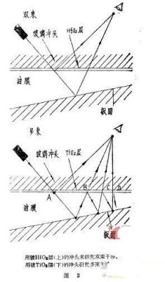

用激光产生的干涉条纹比普通白色或单色光形成的条纹清晰和高级得多。氦氖激光能分辨小到0.10微米厚的薄膜。为观察干涉条纹,我们设计、制造并专门镀制了两个作为透明光学冲头的平凸透镜。透镜材料是非常耐用且精细退火的Schott玻璃(BK7一A)。在每个透镜的平l可侧镀四分之一波长厚的氟化镁以降低反射。
在透镜凸面,镀四分之一波长厚的Hfo2介质层研究双束干涉。HfO:在较大的负荷下相当耐用。此膜的物理厚度为0.07微米,折射 率为2.10。用这些参数调谐到玉le一Ne激光波长,而四分之一波长厚度则确保来自该层的反射光在相位上变化180度。射到HfO:层上的这些光,14多被反射,5形被吸收,81拓透射到油膜。当透射光射到抛光片表面时,其中60厂被反射。反射部分从油膜方射到HfO:镀层上,其大部分透过HfO2层返回冲头,只有很少部分被返回油膜中。后一种光线由于强度大减,不会再引起任何附加的干涉,仅在两束光线间生产干涉。位于窄环中所有干涉点的总和形成一种干涉带。当光正常地入射到冲头一薄板结合面时,在Hf02层附近形成干涉带。
第二块冲头镀厚度为四分之一波长的介质二氧化钦(TIO2),以利于多束干涉条纹的形成。TIO2层的物理厚度为0.06微米,折射率为2.67。这两个量也都能调谐到He一Ne激光的波长。
在射到TIO2层的光中,30%被反射,70%被透射到油膜中,吸收部分可忽略不计。由于TIO2层的反射率高,加之薄板表面的反射,透射光在油膜内经过一系列的反射。经薄板表面最初反射的光线,部分透射返回冲头,部分反射到油膜中,振幅进一步发生了变化。这样,多束光线在上述薄板与冲头结合面上某一点的叠加便产生了干涉。
该点的光强约为双光束在同点强度的二倍。光强的增加使多束干涉条纹中的明带变宽,暗带变窄。双束条纹中的明带比多束条纹中的略暗略窄一些。

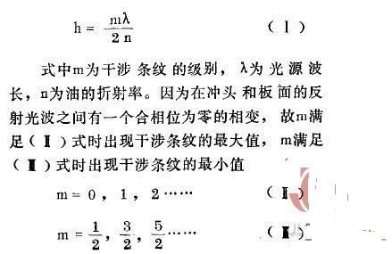

根据冲头和薄板表面的反射率,便能导出确定润滑膜厚度的简单公式。这个公式可用于双束和多束干涉。
这样,干涉条纹便成为润滑膜厚度的等值线图。用这些条纹就能指示入/Zn间隔处的薄膜厚度变化。相邻亮条纹之间的间隔约为13.72微米。

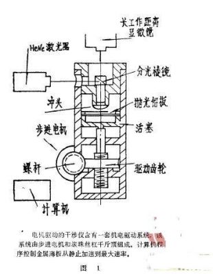

最初使用压缩空气驱动干涉仪,但我们发现这样只能用来记录静态干涉条纹。结果有关薄膜最初形成的大部分信息都未能得到。压缩空气驱动干涉仪的主要缺点是不能充分控制全过程。特别是不容易调整薄板对冲头加载的速率。另外,使用中设备的装卸是不可避免的,装一次就要将分光棱镜和干涉仪中的光学元件再对准一次。
为精确地测量活塞速度并严格地控制整个成型过程,设计了一种电机驱动的干涉仪。它的机电驱动系统由步进电机和滚珠丝杠千斤顶组成。在最大速率达5000步/秒时,转子每步旋转1.8度。计算机程序控制从静止到达到预定最大速率所需的加速度。现已研制成两种电机驱动干涉仪,它们能记录薄膜厚度的动态变化。
第一种方法采用闭路电视和录相带记录系统与显微镜配合,记录要辨认的零级条纹处的图形变化。然后将录相带倒回去,便可仔细观察图形的变化。此时,干涉条纹,特别在靠近图形中心的那些条纹,便忽隐忽现地漂移,这意味着此处的油膜厚度最易变化。
在第二种结构中,用16毫米反射式摄像机记录条纹图。在实际记录前,要先试拍一下,调好摄像机的焦距,在摄像机的观察尾镜中找到最终的干涉条纹图形。同时,试拍中要进行计时,以确定正确的开拍时刻。一卷500英尺的胶片可以使用5次。

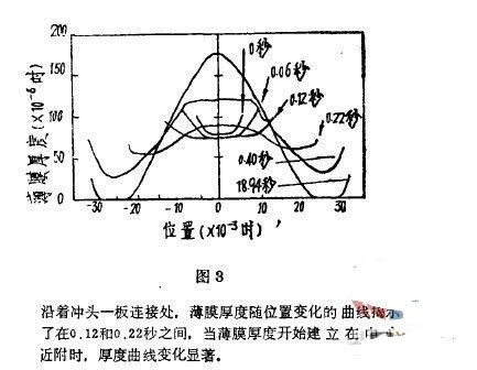

油膜厚度变化与沿冲头一薄板接口面的位置之间的关系曲线表明,在0.06秒和0.12秒之间,薄膜厚度是抛物面,中心附近出现最小值。在0.12秒和0.22秒之间,在中心附近薄膜厚度停止减少,并沿接合面暂时保持不变。在0.22秒时,中心附近的薄膜厚度发生明显的增大,中心附近薄膜继续增厚,而在接合面边缘附近逐渐减薄,直到断裂出现为止。
初期干涉图所指示的很可能是润滑膜的弹性效应。而铝材料各向异性的变形,则可能造成初期条纹图的非均匀。从定性研究来看,0.22秒以后的结果与Wilson一Wang的理论非常一致。
