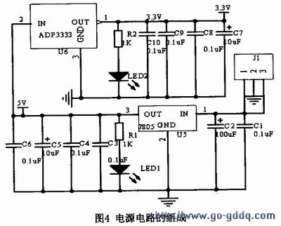

电源是系统可靠工作的保证,整个系统的外部电源输入采用直流9V,系统的供电较为复杂,外接9V直流电源经过以稳压集成块7805为核心的直流电源转变为5V直流电压,再经高精度、低压差稳压芯片ADP3333转为3.3V基准电压输出给主电路供电及部分外围电路。

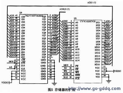

ADμC7026片上集成了62kB的Flash存储器,8kB的SRAM,ADμC7026片上Flash存储器能够通过串行编程模式、JTAG编程模式或并行编程模式在系统中编程。为了提高系统的存储能力,这里用两片不同的存储器扩展了32kB×16的外部扩展存储器。CY7C1020CV33是一种高性能、低功耗CMOS静态随机存储器,并且具有自动断电功能。74INTl6373A是一个高性能、16位D型锁存三态总线输出的BiCMOS静态随机存储器,其工作电压为3.3V。

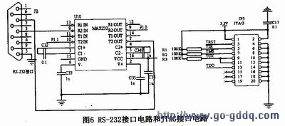

该ADμC7026(U1)的端口P1.1置和P1.0通过连接线连接到RS-232接口电缆(JB的)。接口电缆另一端可以直接连接到PC串行端口完成所需的电平转换,完成串行编程模式功能。20针的标准JTAG连接器连接到ULINK仿真器以实现Flash下载和片上调试。如图6所示。

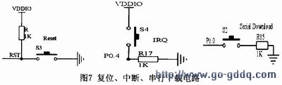

提供一个复位按钮允许用户手动复位,按下S3时,该ADμC7026 RESET引脚将被拉到DGND实现系统复位操作。当按下IRQ0的按钮开关S4时使ADμC7026的P0.4/IRQ0拉为高电平,用来启动一个外部中断0。进入串行下载模式,用户必须按住串行下载按钮S2使P0.0/BM低,同时按下和释放复位按钮。
